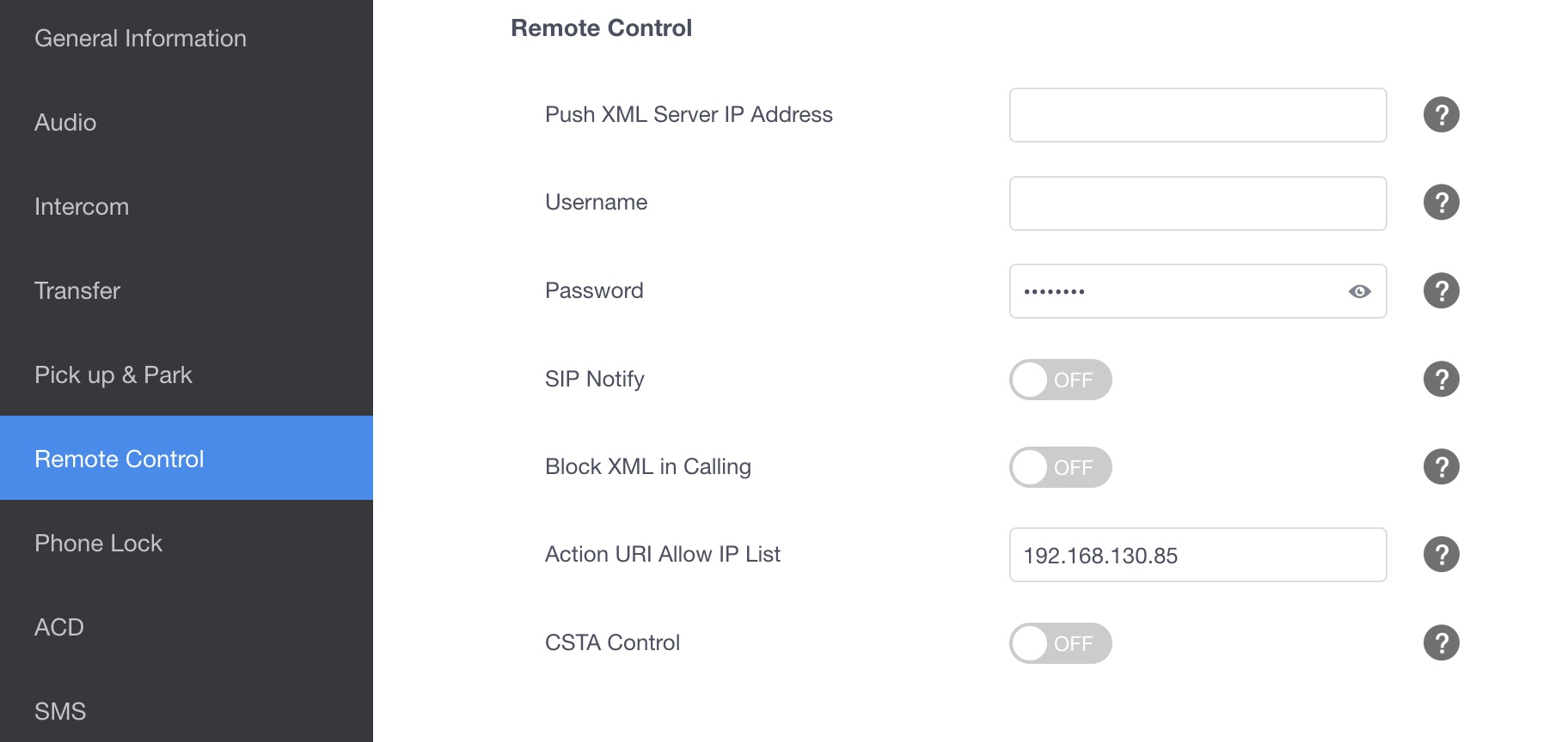

Zudem muss man im Yealink (habe die gleichen in der Praxis) die Action URIs für den jeweiligen Arbeitsplatz der das Telefon triggern darf über die IP erlauben.

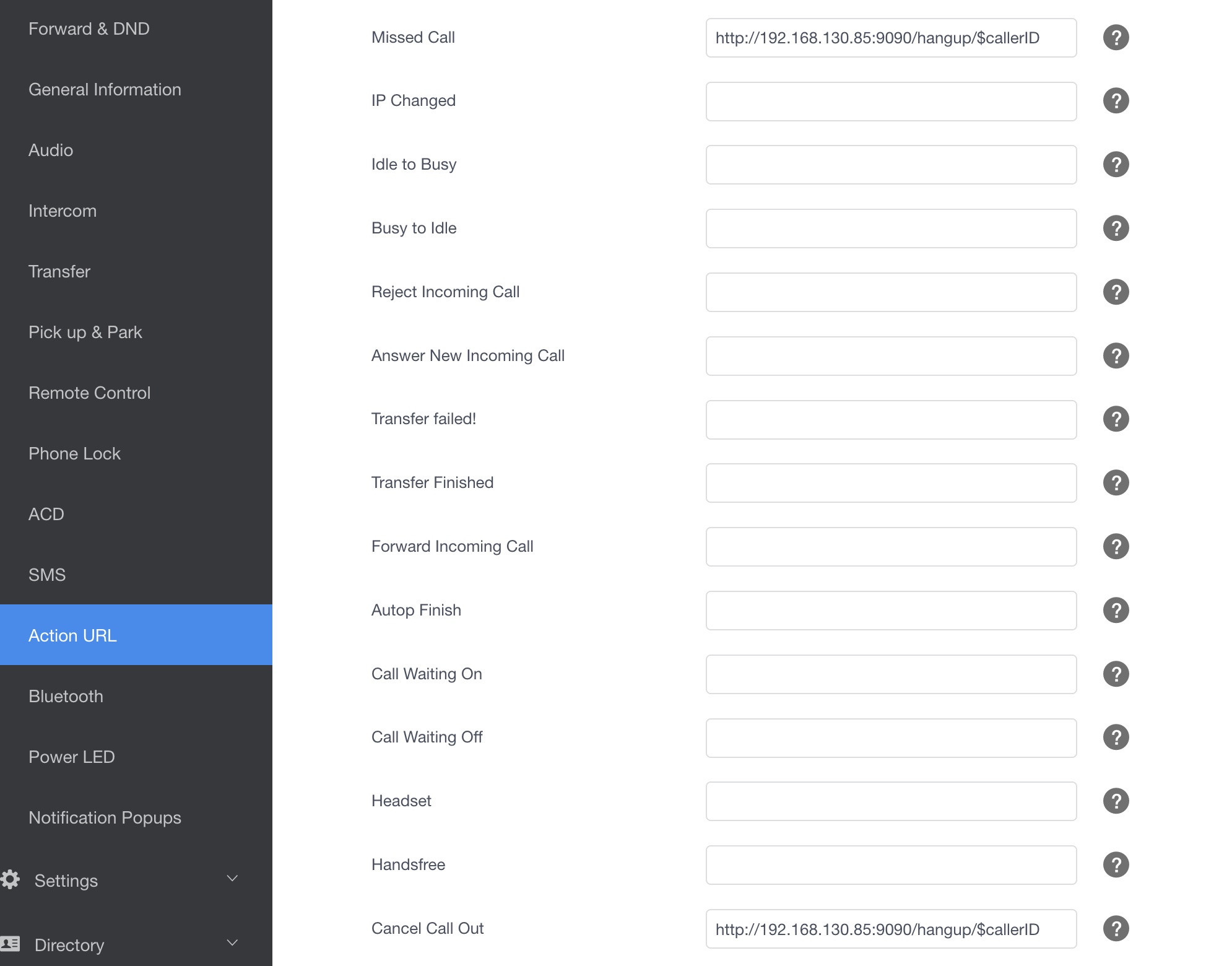

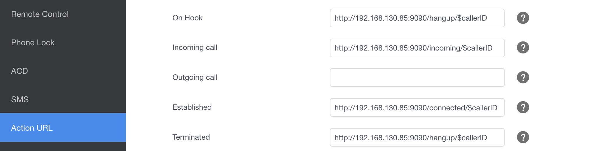

Dann Action URIs definieren:
Danach sollte alles funktionieren. Bitte darauf achten die IPs an das Praxis-Netzwerk anzupassen. Im Telefon müssen die IPs durch die des Trigger-Rechners getauscht werden. Im Script müssen User, PW und IP des Telefons ausgetauscht werden.
