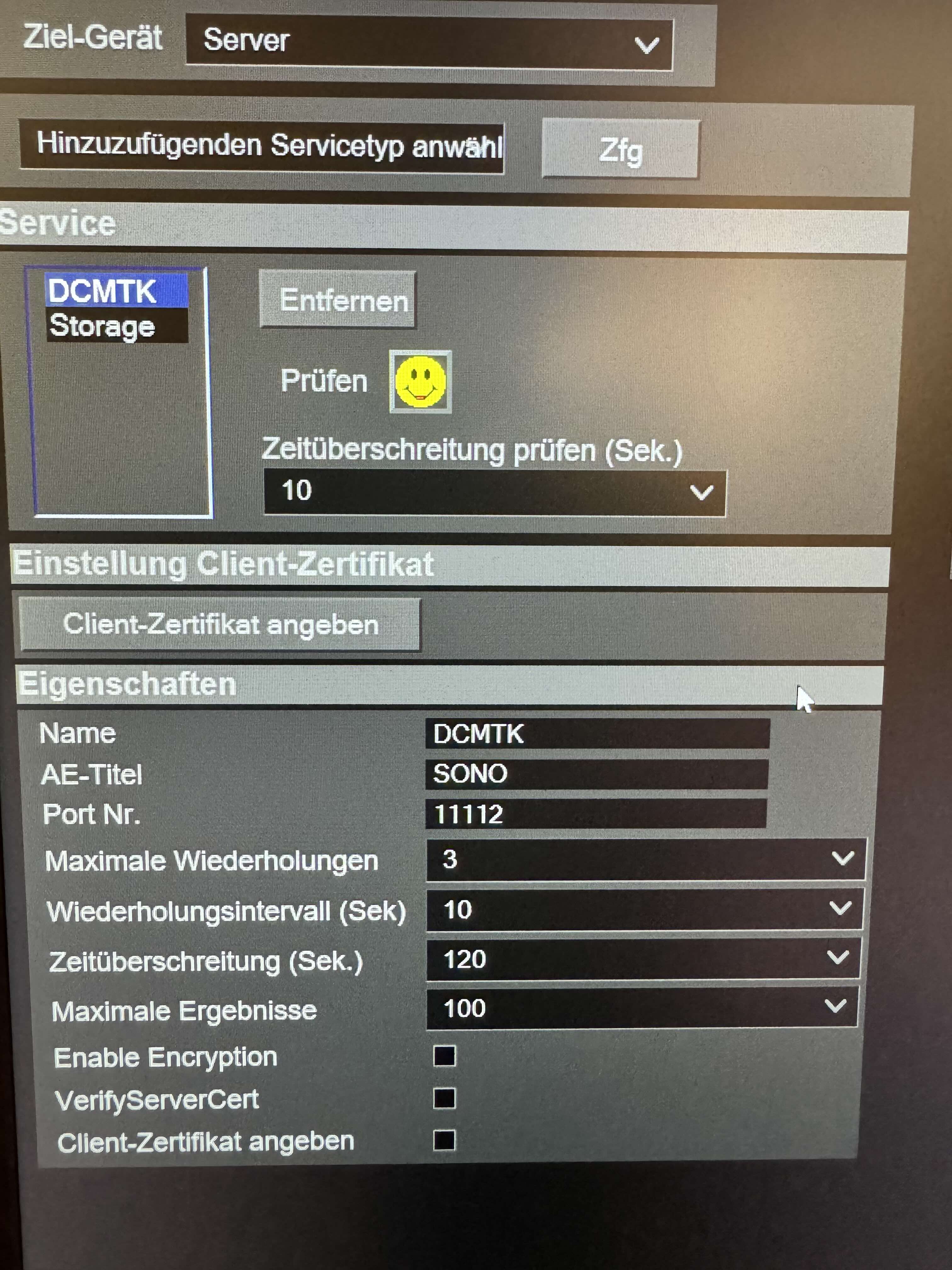

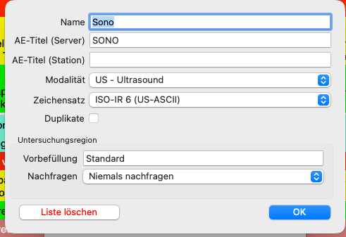

wir haben seit letzter Woche ein neues Sono Gerät von GE, Versana Balance. Aktuell haben wir noch das Problem. dass die Patientendaten nicht von der tomedo worklist übertragten werden. Im Ultraschallgerät und auch in tomedo ist m.E. alles korrekt eingestellt. Beim GE kann der Server auch korrekt angepint werden. Doch leider erschienen die Patienten der tomedo dicom worklist nicht in der Arbeitsliste beim Sonogerät.

Ist der AE Title richtig gesetzt? Dieser muss 1:1 dem aus der verwendeten Worklist entsprechen.
Felix van Wasen
Hallo, ja und zwar SONO.
Sven Kirchner
Das wird so nicht gehen, Sono ist nur ein name, DCMTK könnte der AE Titel sein vermute aber er MOWOLI. in der Worklist Panel in Tomedo ändern und am gerät.
Felix van Wasen
Hi, danke, aber der AE-Titel ist SONO. Das ist m.E. schon richtig so.
Ich glaube nicht, dass es daran liegt.
