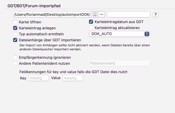

wir haben uns einen eigenen GDT Import gebaut, der aus eingehenden Mails (auch Faxe) die Anhänge (i.d.R. PDFs) analysiert, einer Patienten-ID zuordnet (anhand erkannter Name im Text mittels OCR bzw. Vision Framework) und ein importierbares GDT File mit hinterlegtem PDF Anhang erzeugt welches dann automatisch in Tomedo importiert werden kann. Funktioniert grundsätzlich auch alles wunderbar, der entsprechende Karteieintrag mit entsprechendem Text und Anhang wird in tomedo angelegt, allerdings wird auch immer das GDT File mitimportiert. Das hätte ich gerne ausgeschlossen. Gibt es dafür eine Möglichkeit?
So sieht unsere GDT Import Config aus. Vermutlich wird die GDT automatisch hinzugefügt, da der Karteieintragstyp als Standardmedientyp "Anhang" hinterlegt ist. Muss er ja auch sein, sonst kann ich das im GDT File beschriebene PDF nicht als Anhang hinzufügen.

Wenn es also ein Match gibt, wird eine GDT Datei im entsprechenden Format angelegt. Diese enthält auch immer die Patienten-ID wodurch die zuordnung in Tomedo dann auch richtig klappt. zusätzlich ist in der GDT der Pfad zu einem Dateianhang (dem PDF das wir ja eigentlich haben wollen) angegeben. Jetzt muss man im Tomedo nur noch den GDT Import konfigurieren (siehe Screenshot oben).

Auch diesen "sinnvollen" Dokumenten Namen kann ich im GDT übergeben. Damit wird ein wirklich sauberer und ordentlicher Karteieintrag angelegt. Funktioniert alles prima, aber es ist halt noch die GDT Datei auch als Anhang im Karteieintrag. Der zweite Anhang ist dann erst das eigentliche PDF, der Befund. Die GDT brauche ich nur für den automatischen Import, nicht aber in der Kartei des Patienten
