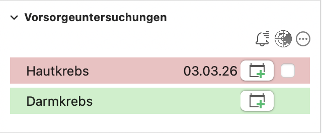

Ich habe gestern auf Version v1.164.0.29 tomedo®-Client und 164-s1206 der Server-Tool aktualisiert. Vorsorgeuntersuchungen werden im Früherkennungsradar fehlerhaft als fällig angezeigt, obwohl diese noch nicht fällig ist. Dies ist im Gegensatz zum bisherigen Fehler des Nicht-Anzeigens von fälligen Vorsorgeuntersuchungen noch unschöner, da wir dadurch verleitet werden, Leistungen zu erbringen, welche wir nicht abrechnen können.

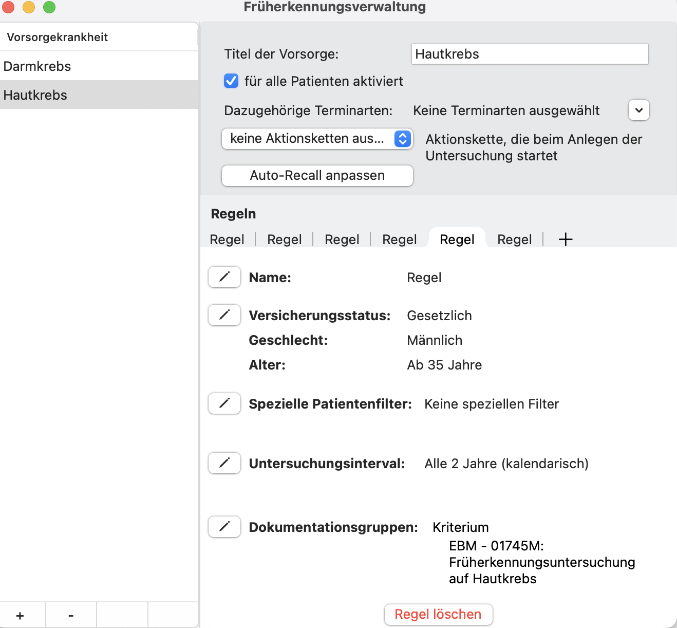

Könnten Sie einen Screenshot von der Regel teilen, sowie das vom Früherkennungsradar und dem Regelinspektor für einen Fall wo es schief geht

Ich habe eben gerade nochmals auf die Ziffer anlegen geklickt und dann wieder gelöscht, und jetzt erkennt er, wieder, dass das Hautkrebsscreening erst nächstes Jahr wieder fällig ist.

Was möglicherweise generell helfen könnte ist folgendes:
In der Früherkennungsverwaltung, klicken Sie für eine der Regeln auf den Stift neben den Dokumentationsgruppen. Ändern Sie die EBM Ziffer auf irgendeine andere, schließen Sie den Wizard mit "Fertig" und warten Sie 5 Minuten. Dann ändern Sie die EBM Ziffer entsprechend zurück und schließen den Wizard erneut mit "Fertig". Dann sollte es bei allen Patienten im Hintergrund aktualisiert wurden sein.

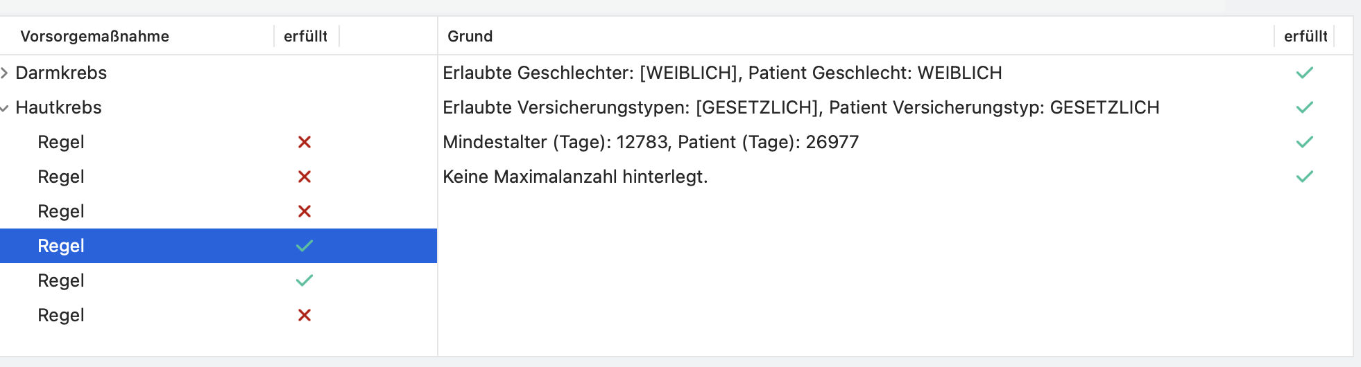

Nach den Refresh wie oben beschrieben, klappt es immer erst mal gut. Dann werden jedoch die falschen EBM-Ziffern aber nur gelegentlich beim Doppel-Klick auf den "Hautkrebs" Vorsorgeuntersuchungsbutton ausgelöst also anstelle von 01745 die 99190. Das Verhalten zeigt kein mir ersichtliche Regelmäßigkeit. Ich "refreshe" dann immer alles wieder nach o.g. Schema, das ist aber sehr zeitaufwendig.

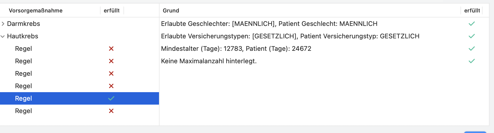

Ich hab das Verhalten jetzt bei 3 Patienten festgehalten. Bei einer Pat zeigt der Regelinspektor folgendes an.

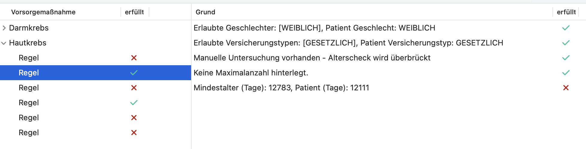

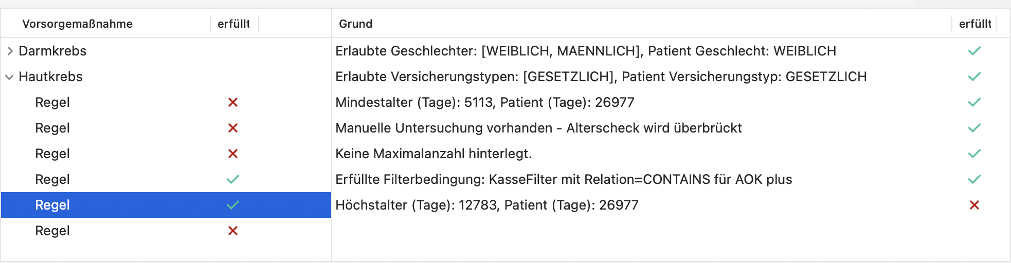

Trotz Work-Around habe ich immer noch eine Patientin, wo die falsche Ziffer angelegt wird.
Der Regelinspektor zeigt folgendes an:
