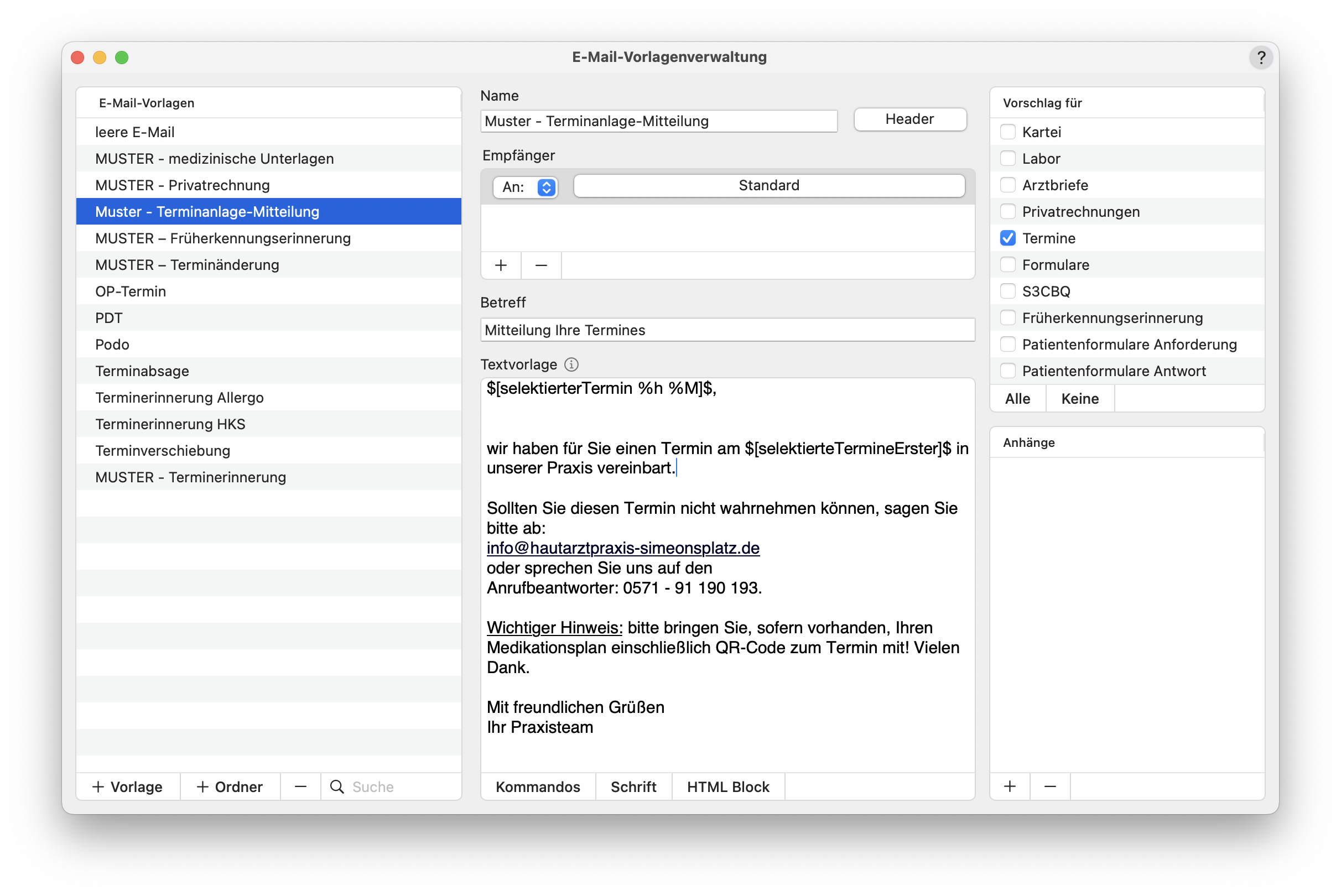

Das könnte es erklären... wir verwenden aktuell $[selektierteTermineErster]$, da wir bei einigen Terminarten aus organisatorischen Gründen mit zeitlichem Versatz in mehreren Spalten Termine vergeben, von denen der Pat. aber nur den 1. an dem Tag bekommen soll. Würde dann mit $[selektierteTermineErster %d]$ entsprechend spezifiziert, so dass nur das Datum ohne Infotext angezeigt wird? Die Uhrzeit muss allerdings natürlich auch enthalten sein, wobei ich "$[selektierterTermin %h %M]$," als "Anrede" habe, das scheint ja auch schon daten dazu zu enthalten...?
Die Kommandos kann ich selbst bisher nicht erfolgreich testen. Wenn ich auf "Kommandos" unter dem Vorlagen-Text klicke kann ich unten links Suchen und unten rechts Testen. Beides gibt mir bei egal welchem Kommando keine Ergebnisse.
