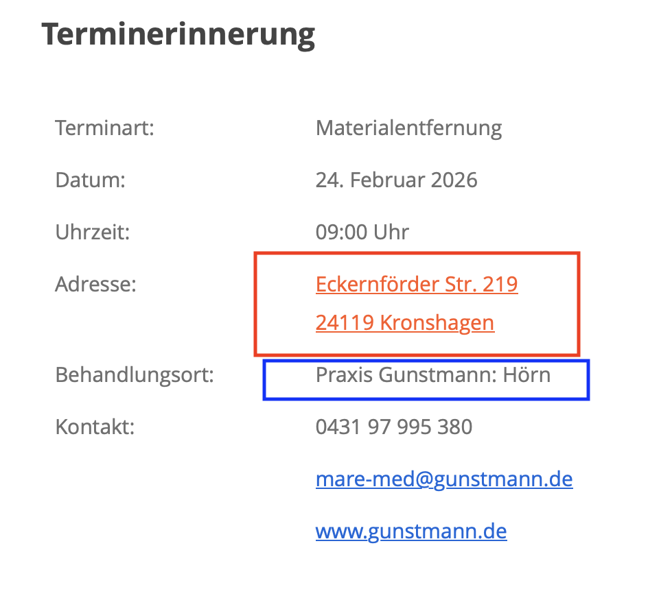

Mehrere Patienten wurden von der Termin-Erinnerungs-Mail, die der OTK raushaut, an den falschen Standort geschickt.

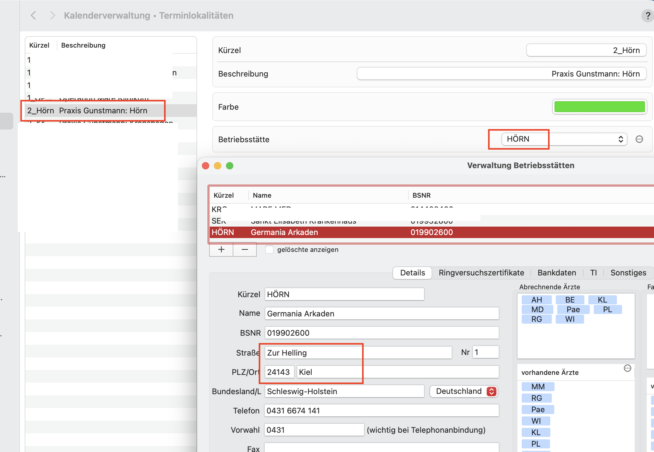

Der Behandlungsort wird korrekt angegeben, die Adresse aber von einem anderen Standort! Wir dachen erst, dass es die Patienten durcheinander bekommen hätten, aber wir haben die OTK-TerminErinnerungs Mail von denen bekommen!
Wir haben Kalenderverwaltung - Terminlokalitäten und Verwaltung Betriebsstätten überprüft - keine Fehler.

Es scheint sich um einen seltenen Fehler zu handeln, bei welchem Terminen in arzt-direkt keine Betriebsstätte zugeordnet wird. Bei Ihnen gibt es bisher keinen weiteren solchen Termin in der Zukunft. Dann weicht er entsprechend auf die Hauptadresse aus.

Beim Herr Dr. Gunstmann hat sich rausgestellt, dass das Problem bei den letzten problematischen Terminen daran lag, dass die Ressourcen hinter den Terminen ausgetauscht wurden - dies kann die Lokalität ändern, verursacht aber keine Benachrichtigung. Allerdings ist es nicht üblich, dass man erst die Termine anlegt und dann definiert, wo der Arzt ist - das war in diesem Fall aufgrund einer Notfallkalenderumstellung passiert. Vorerst haben wir uns hier gegen eine direkte Ausbesserung des Falls entschieden, weil er bisher äußerst selten scheint und die Reparatur als recht gefährlich eingeschätzt wird (i.e. mit einer nicht zu vernachlässigenden Chance, dass zu viele/wiederholte/irreführende Mails ausgelöst werden).
