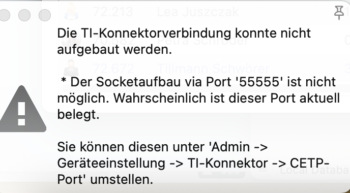

JA Wessig
Aha - ich dachte, das Problem sei hinlänglich bekannt: In den Geräteeinstellungen kann man unter Konnektor den Port festlegen, den Tomedo für die Kommunikation mit dem Konnektor nutzt. Voreingestellt war bei mir 55556. In letzter Zeit schlägt die Kommunikation mit dem Konnetor immer wieder fehl und entsprechend anderer Beiträge hier im Forum habe ich den Port auf z.B 55557 geändert. Das ging mal länger, mal kürzer gut, dann wurde auch dieser Port als belegt deklariert. Irgendwann war es nicht mehr so einfach, einen unbenutzten Port zu finden. Zumindest nicht in der unmittelbaren Nachbarschaft. Germäß der recherchieren Terminal-Abfrage ist es die Tomedo-ServerApp, die den Port belegt. Da würde der Laie denken, man definiert von Tomedo-Seite die Ports und vermeidet solche Konflikte a priori.

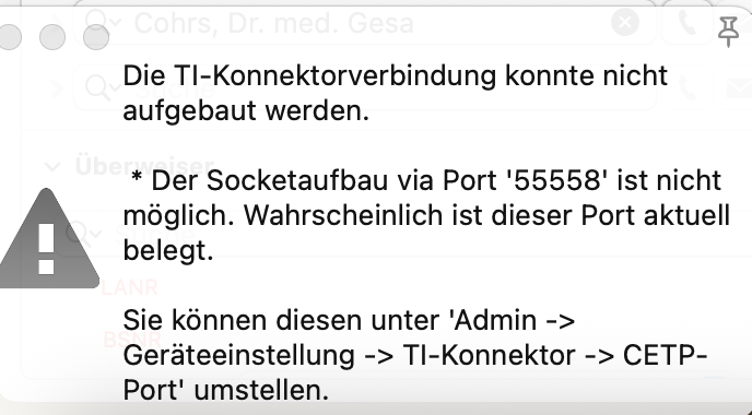

JA Wessig
diese Fehlermeldungen entstanden heute Mittag in unmittelbarer Folge. Ich habe es dann aufgegeben.
