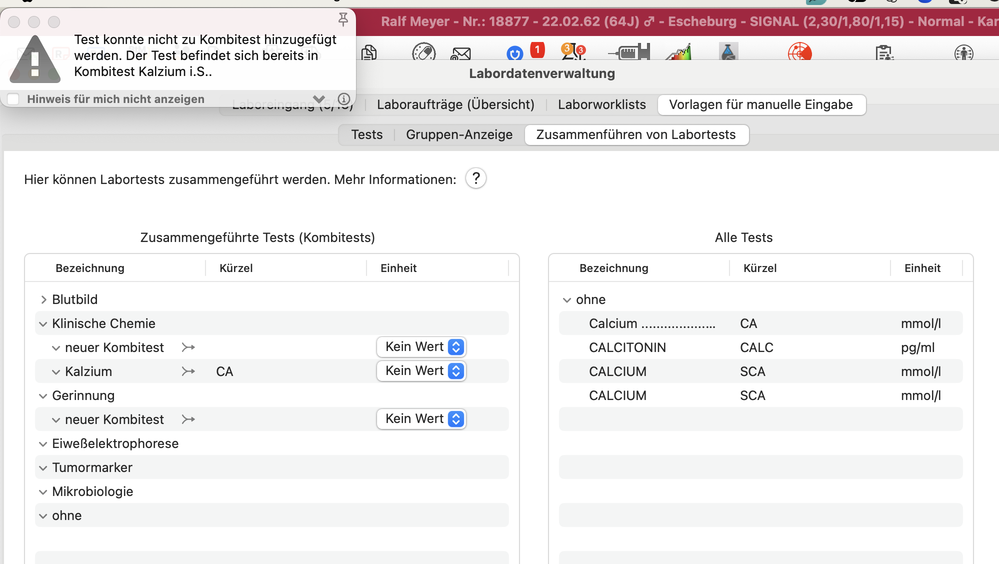

Das hatte leider überhaupt keine Auswirkung auf die Anzeige im Laborblatt. Also doch die Gruppen im Reiter "Zusammenführen von Labortests" ändern? Leider kann man die Kombitests auch da nicht ordentlich per drag and drop hin und herschieben: Innerhalb einer Gruppe klappt es manchmal, zwischen verschiedenen Gruppen habe ich es nicht ein mal geschafft. Was tun? Ich entschied mich, alles noch mal neu zu machen: Gruppen hier gelöscht, neue Gruppen angelegt. Die schon angelegten Kombitests findet man nirgends mehr - das hatte ich schon erwartet, daß ich auch die alle neu anlegen muß. Mein erster Versuch jedoch, das zu tun sah so aus:
Der Kombitest Kalzium i.S. ist nur leider nirgends zu finden...

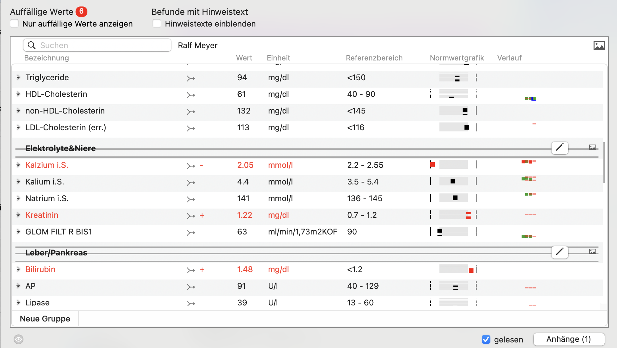

Und obwohl ich die altend Gruppen nun überall gelöscht habe, sind sie in den Laborbefunden immer noch:
Auch nach mehreren Neustarts, Löschen der lokalen Datenbank und, als ich ganz frustriert war, dem neuesten Update. Auch die Darstellung ist sehr seltsam, einige Überschriften sind durchgestrichen (manchmal auch doppelt), das ist aber schon lange so.
