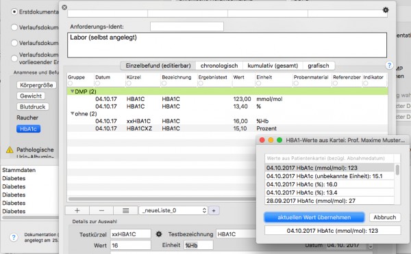

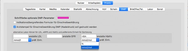

die selbstdefinierten Laborkürzel in Einstellungen->Praxis->DMP wirken wie ein Filter für alle Laborbefunde. Bei den Einheiten wird bei der Anzeige im DMP geprüft, ob die Einheit entweder mit dem Zeichen % beginnt oder mit mmol/mol. Wird ein Laborbefund mit dem entsprechenden Kürzel ohne diese beiden Möglichkeiten für die Einheit gefunden, wird der Wert mit dem Vermerk »unbekannte Einheit« angezeigt. Wird z.B. für den Laborwert HbA1c das Kürzel "HBA" als Filter definiert, ungeachtet von Groß- und Kleinschreibung, sieht die Übernahme in das DMP wie folgt aus:
Bei taggleichen Laborwerten gibt es in einer der nächsten Versionen noch die Möglichkeit einer Einstellung, welche der beiden Einheiten % oder mmol/mol zuoberst angezeigt und für die Übernahme entsprechend der KBV-Vorgabe als aktuellster Wert übernommen wird. Werte mit unbekannten Einheiten werden nicht zur Übernahme angeboten.
