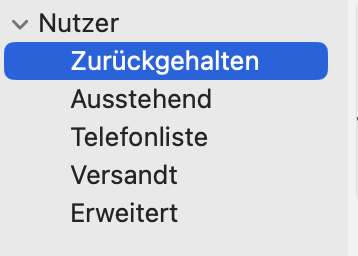

Vielen Dank für die Klarstellung. An Dr. Paunov, können Sie das Verhalten, dass Dr. Petry beschreibt bei Ihnen nachvollziehen?
Welchen Tab in der Recallliste meinen Sie?
Jonas Paunov
Es verhält sich bei uns genauso wie bei Herrn Dr.Petry. Die Testfunktion der Automatisierung erkennt Patienten, die nicht erinnert werden sollen, diese sind jedoch in der Recallliste auffindbar. Ich meine auch den markierten Tab "Zurückgehalten", ich habe das automatische Versenden von Emails zunächst deaktiviert bis es reibungslos läuft.
