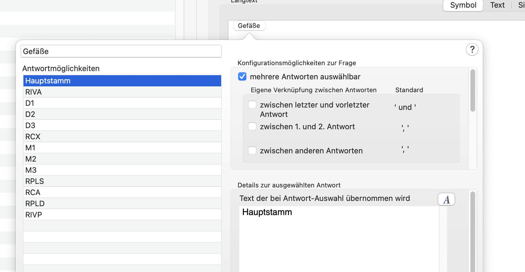

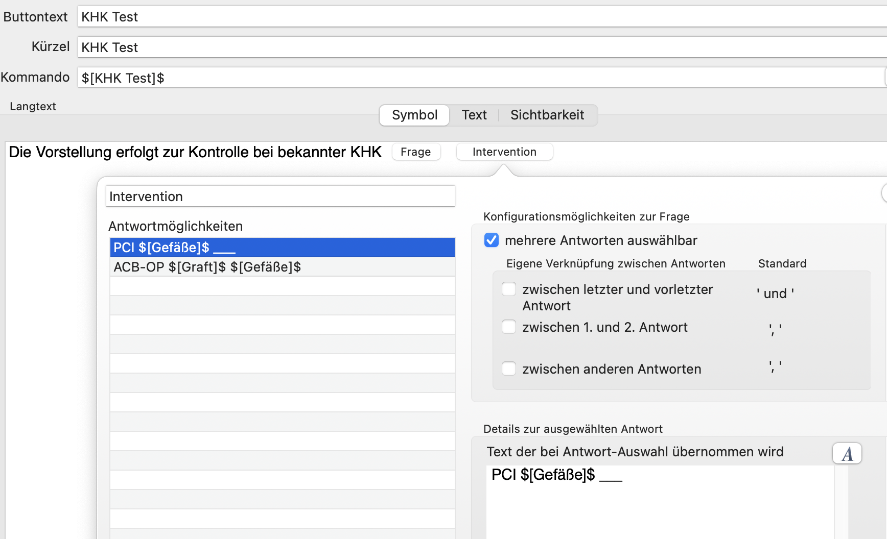

im Ansatz hat das schonmal super funktioniert in Kombination mit verschachtelten Textbausteinen. Frage nach Intervention, PCI Anklicken, dadruch wird der nächste Textbaustein ausgelöst wo ich dann die Gefäße anklicke kann und dann noch die drei Unterstriche, siehe Bilder.

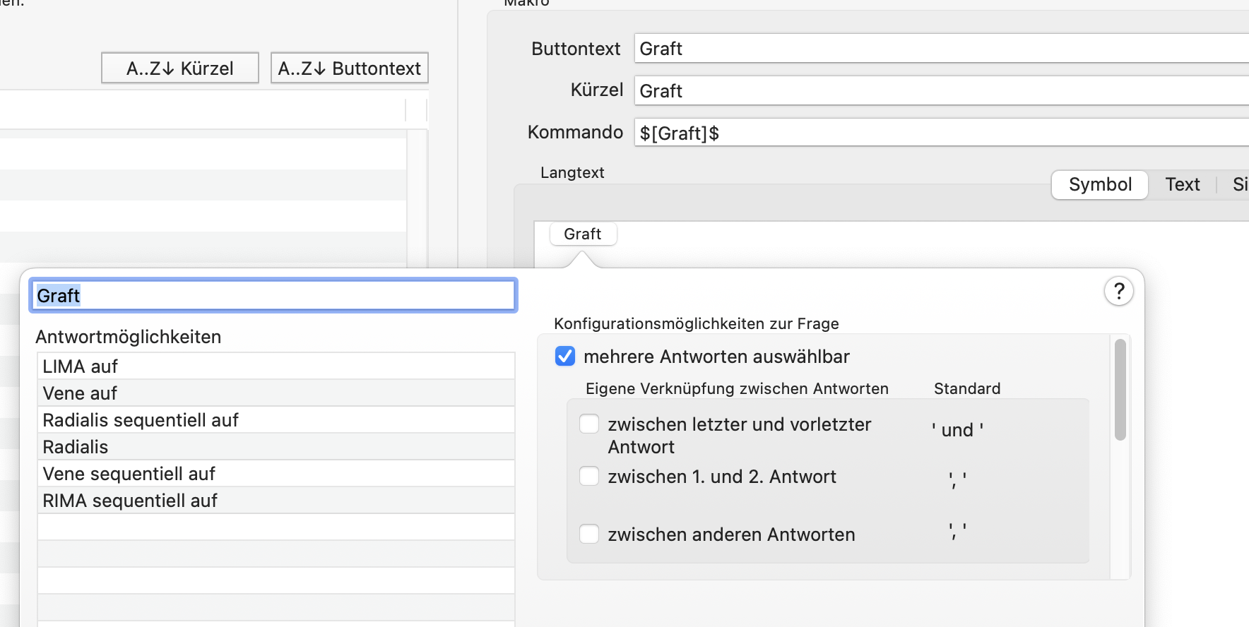

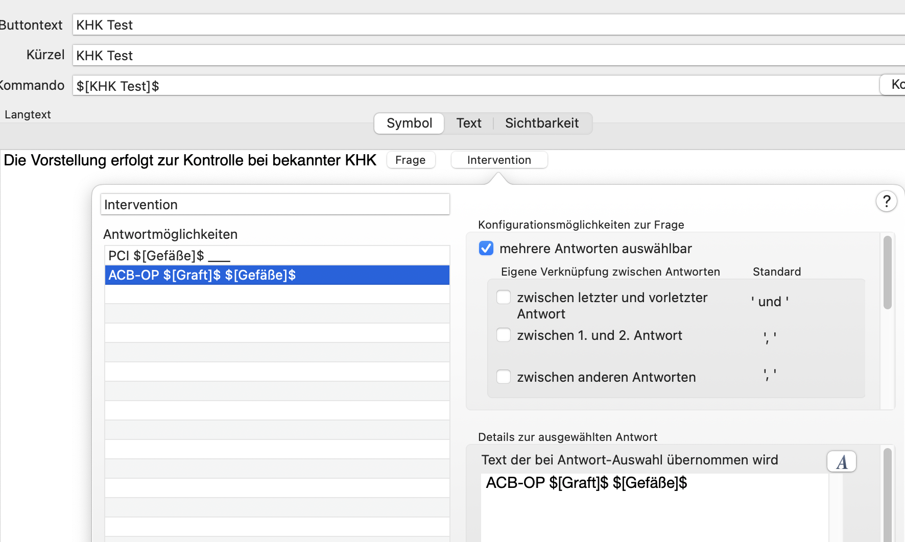

Nun würde ich aber gerne eine weitere Ebene verschachteln: Wenn ich auf ACB-OP klicke triggert das ein Textfeld Grafts, danach aber möglichst ein zweites. Sprich Frage Intervention, Klick ACB-OP, dann im Textbaustein Graft Klick auf irgendwas, und dann noch verschachtelt auf erneut Gefäß. Es soll dann z.B. rauskommen Z.n. ACB-OP LIMA RIVA, Vene auf RCX, RCA.
Siehe wieder Bilder:
Die zweite Verschachtelung funktioniert aber irgendwie nicht. Habe es sowohl versucht wie im Bild zwei Platzhalter hintereinander als auch den Platzhalter für Gefäße in den Textbaustein Grafts einzusetzen. Mache ich was falsch oder gehen so viele Ebenen einfach nicht.
