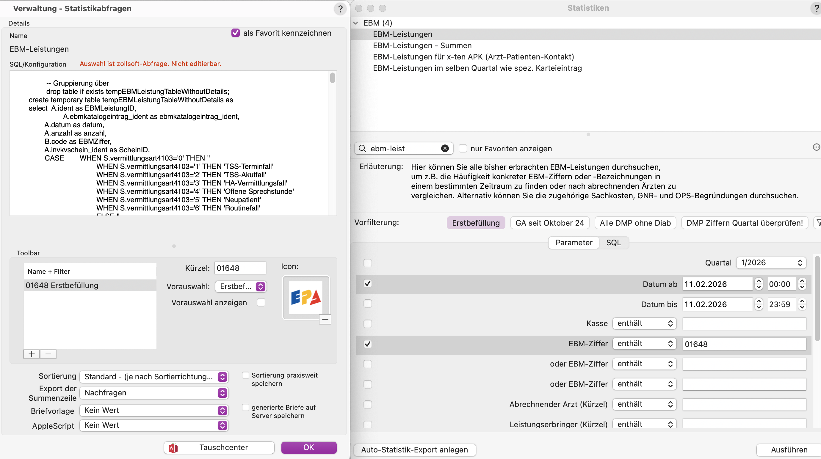

Ich löse das so: immer wenn angeboten 01648 wählen und am Ende des Tages einmal mit einem Klick die EBM-Leistungen angucken. (Konfig siehe Screenshot) Dann einmal schnell durch die Patienten durch jeweils in die Epa und entscheiden ob man 01648 auf 01647 ändert.
Wenn jemand eine elegantere Lösung hat freue ich mich :)
