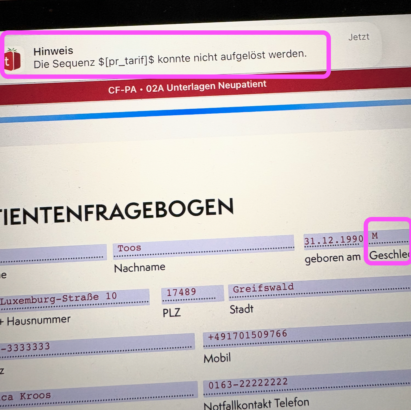

Folgende Probleme / Fehler:

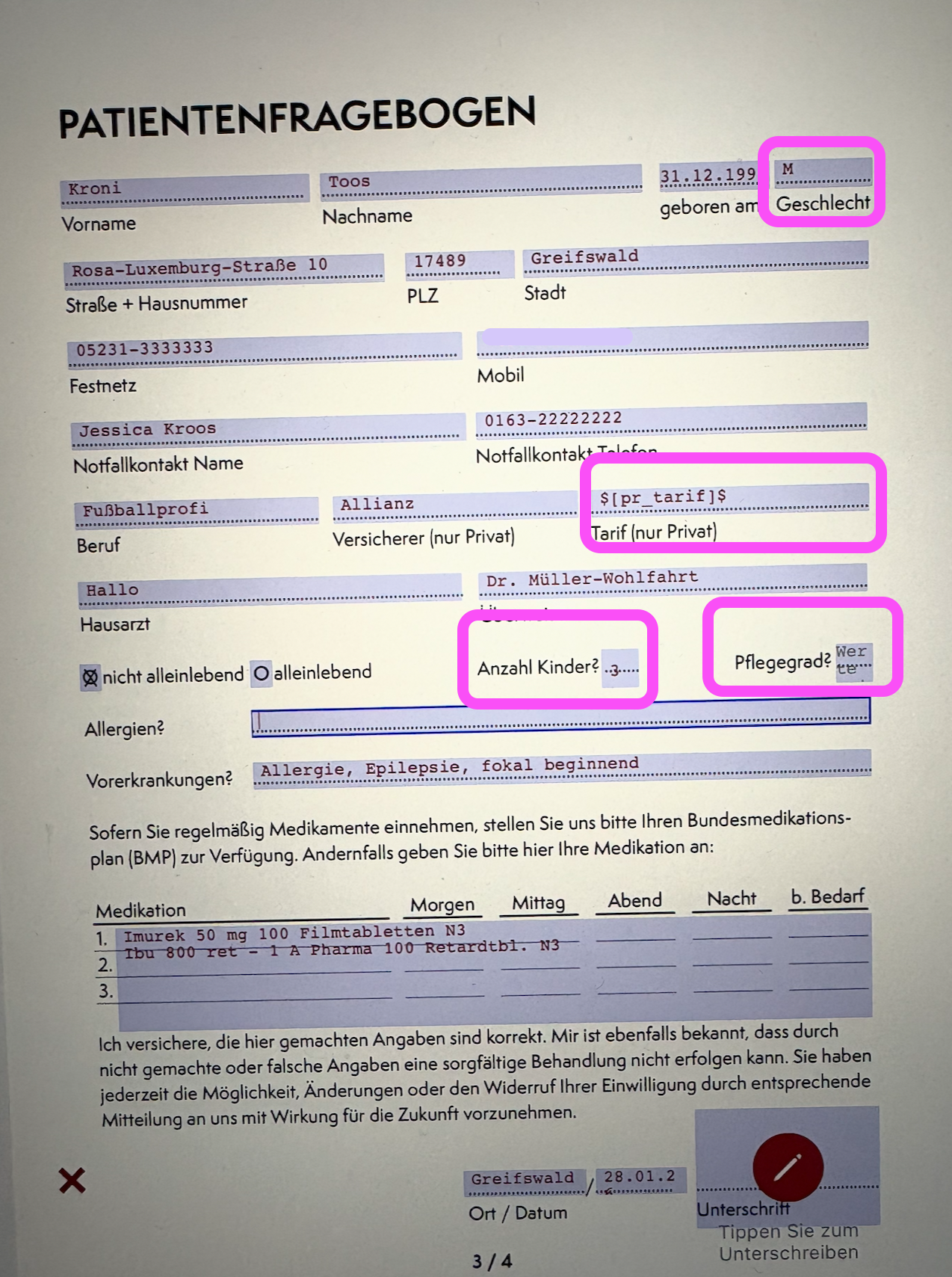

1. Beim Vorbefüllen eines Textfeldes mit $[pr_tarif]$ auf dem iPad streikt die tomedo iOS-App komplett (siehe Foto mit Fehlermeldung).

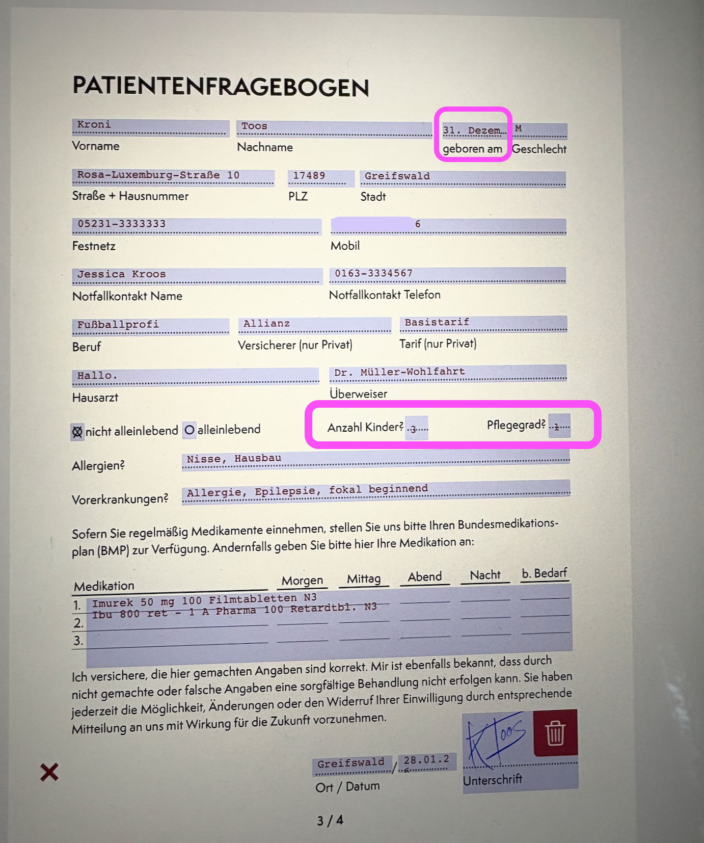

2. In der iOS App werden einige Felder, sowie insbesondere reine Zahlenfelder merkwürdig verrutscht dargestellt. Beispiele: $[&p.geburtsDatum]$ und $[&p.patientenDetails.geschlecht]$ => beide werden so von tomedo für den Rückschrieb vorgeschlagen und es erfolgt ein Hinweis möglichst nicht drin rumzupfuschen. Blöd nur, die iOS-App kann damit offenbar noch nicht umgehen. Warum eigentlich?
$[if formularEintrag CF-PA cfe.PB_KinderAnzahl N zs_equals 1 1 2 2 3 3 4 4 5 5 6 6 <leer>]$ und auch $[pflegegrad_kurz]$ verrutschen.
Den Pflegegrad ließt er auch nicht korrekt aus.

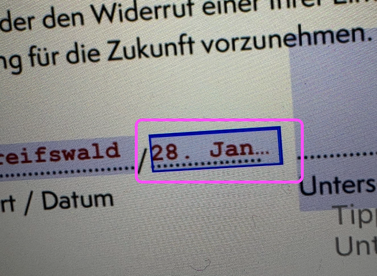

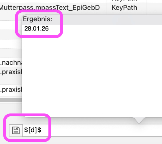

3. Das Datumsfeld unten wird vorbefüllt mit $[d]$. Laut Kommando-Tool ergibt das TT.MM.JJ. Sobald man in der iOS-App jetzt das Datumsfeld anklickt, wird die Syntaxvorgabe ignoriert und TT.Monat.JJ bzw. "28. Januar 2026" dargestellt. Hierdurch kommt es zu lästigen Darstellungsproblemen. Der Output landet dann so leider auch im Rückschrieb.
