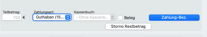

Bei uns kommt es immer wieder zu folgendem Fehler:
- Mitarbeiter will Rechnung mit vorhandenem Patientenguthaben verrechnen und klickt auf den Button "Zahlung -Bez." (Zahlungsart: Guthaben) (--> blauber Button auf Screenshot 1)
- Nach dem Klicken auf den Button passiert aber erstma nix. Das System reagiert anscheinend mit Verszögerung. Die Mitarbeiterin wartet kurz und klickt dann nochmal und evtl. nochmal.

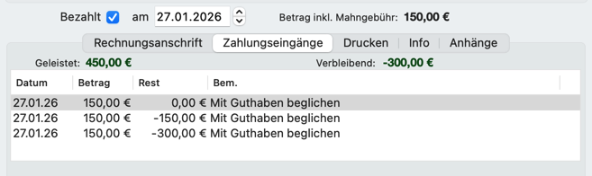

- Jetzt wird das nur einmal vorhandene Guthaben mehrmals unter Zahlungseingänge eingetragen.
(siehe Screenshot 2: 3x das gleiche Guthaben, nach 3x Klicken)
Das ist natürlich falsch und darf nicht passieren. Der Patient hat jetz zu viel Guthaben in Zahlungseingänge.
Es muss eine Sicherheitsprüfung geben, dass auch bei mehrmaligem Klick auf "Zahlung-Bez." das Guthaben nur 1x in Zahlungseingänge verbucht wird.
