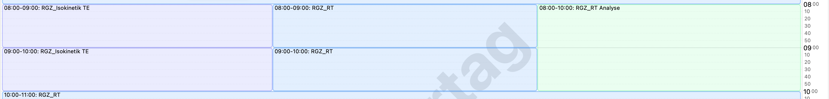

Ich versuche aus verständlichen Gründen so viele Arbeitsabläufe wie irgend möglich in meiner Praxis zu automatisieren. Dazu gehört zum Beispiel, dass ich morgens parallel zu meiner bestehenden Ressource (MRT Besprechung) eine Ressource OT/Akut aufmachen möchte, damit sich Patienten online Termine machen können. Ich möchte also in einem Kalender, zwei Ressourcen parallel und unabhängig voneinander belegen. Ist das möglich? Momentan blockiert ein gemachter Termin nun auch immer den gesamten Kalender pro Zeiteinheit und damit auch die parallele Ressource.
Gleiches habe ich in einer meiner funktionseinheiten vor. Dort gibt die Belegung der Mitarbeiter die Anzahl der offenen Terminslots vor. So können zum Beispiel parallel 5 x Termin X, 3 x Termin Y und 1 x Termin Z pro Zeiteinheit angeboten werden. Damit der OTK übersichtlich bleibt, kann ich aber nicht 9 verschiedene. Kalender aufmachen.
Ich hatte gehofft, dass es eine Möglichkeit gibt einfah unterschiedliche Ressourcen nebeneinander zu planen (pro Ressource 1 Termin pr Zeiteinheit möglich) und somit auch mehreren Patienten die Möglichkeit geben über den OTK oder meinem Personal hier eine strukturierte Buchung vorzunehmen.
Bsp:
Hat jemand von Euch eine Lösung? Gibt es hier eine "offizielle" Möglichkeit?

Es besteht bisher keine Möglichkeit, mit einer Terminsuche mehrere Termine parallel im einem Kalender zu finden. Ressourcen nebeneinander zu legen, hat nur den Effekt, dass man entsprechend verschiedene Termine in den Bereich buchen kann, aber zu jedem Zeitpunkt nur einen. Es hat auch übrigens keinen Effekt, Ressourcen gleicher Art direkt hintereinander zu setzen (also z.B. RGZ-RT 08:00-09:00 und 09:00-10:00). Konkret verschlechtert das sogar die Laufzeit der Suchen.
Die zwei bisher empfohlenen Lösungen sind mehrere Kalender - was Sie ja ablehnen - oder mit der Länge der Terminarten zu mogeln, sodass entsprechend genügend Termine in den Zeitraum passen. Ggf. kann man hierbei Limits verwenden, um die Anzahl von verschiedenen Terminarten in bestimmten Zeitbereichen einzuschränken. Diese Lösung hat natürlich den unschönen Effekt, dass die Terminzeiträume krumm und inkorrekt werden.

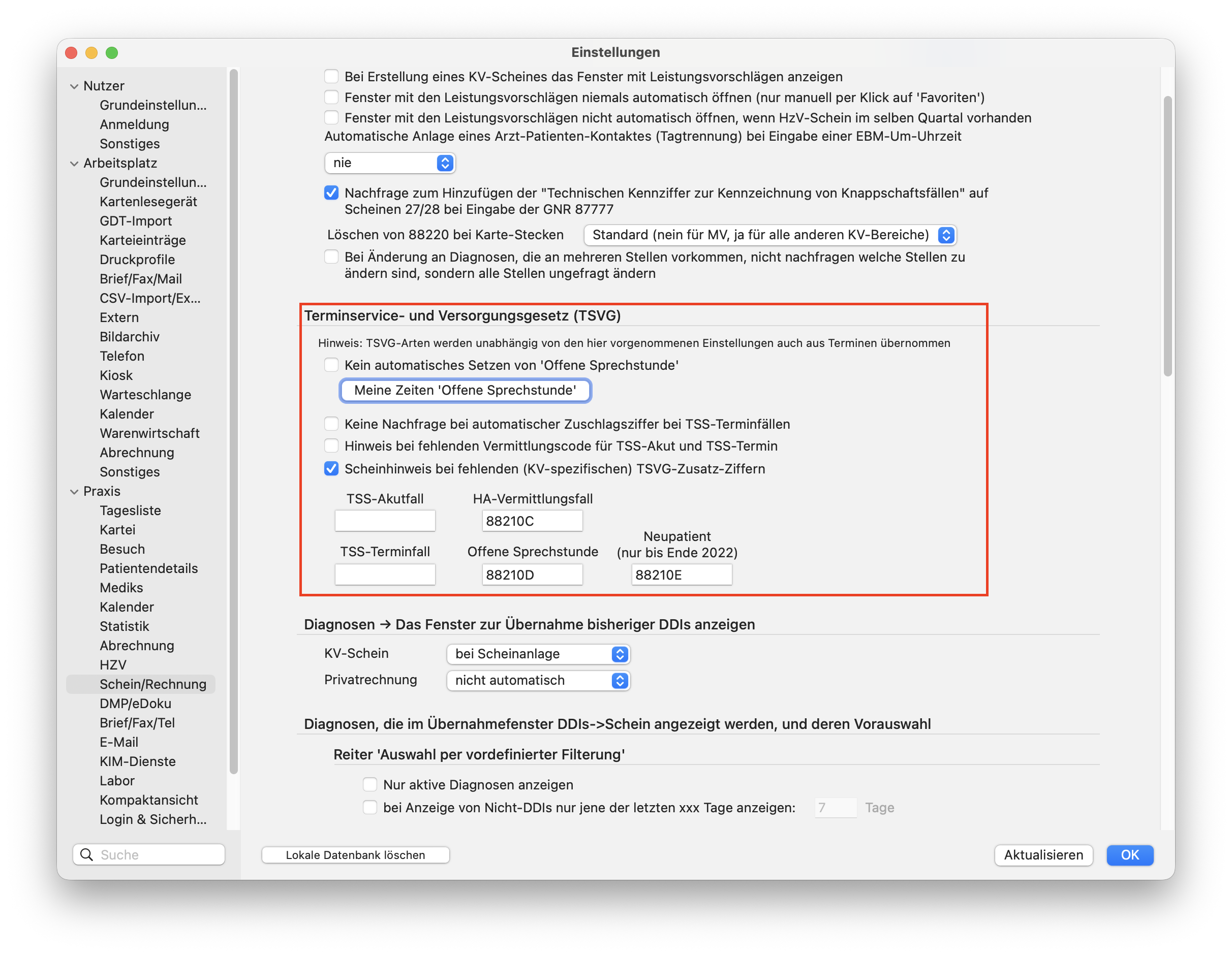

Ich habe im Support nachgefragt, aber es gibt wohl im Kalender keine übliche/besondere Vorgehensweise was offene Sprechstunden angeht. Ich wurde lediglich auf diesen Einstellungsbereich aufmerksam gemacht:
Mit freundlichen Grüßen,
