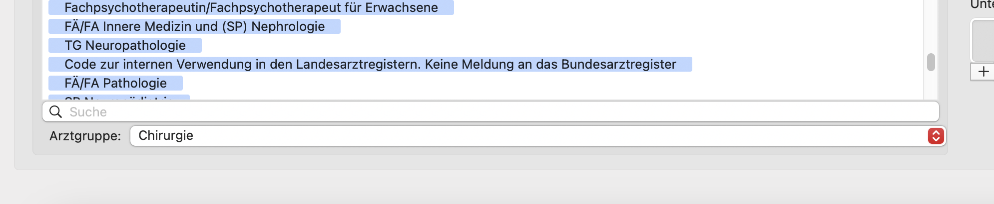

In der Nutzerverwaltung gibt es unter dem Arztmenu die Möglichkeit die Arztgruppe auszuwählen

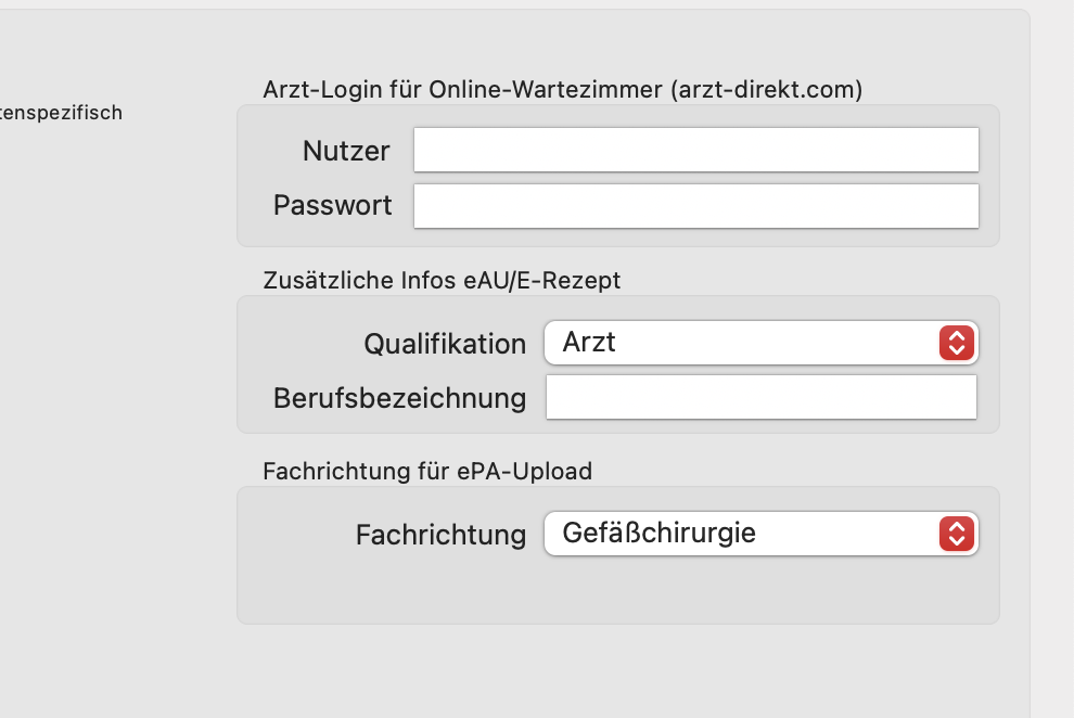

unter dem Reiter Leistungserbringer legt man die Fachrichtung für den ePA Upload fest.
