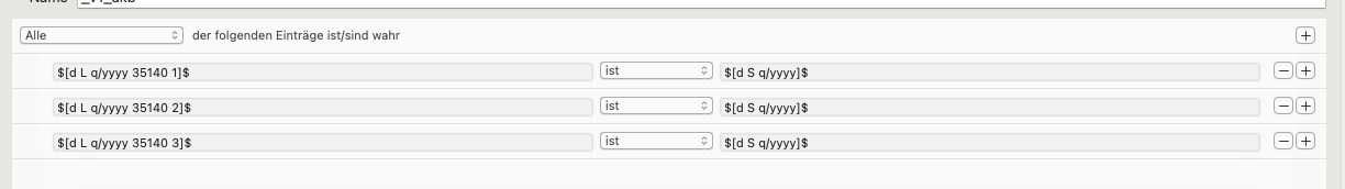

Hallo Herr Kummer, ich würde nun gerne die Bedingung so formulieren, dass die EBM mindestens 3 mal auf dem aktuellen Schein kodiert wurde. Die Verknüpfung der folgenden Bedingungen klappt aber leider nicht:
$[d L q/yyyy 35140 1]$ = $[d S q/yyyy]$
$[d L q/yyyy 35140 2]$ = $[d S q/yyyy]$
$[d L q/yyyy 35140 3]$ = $[d S q/yyyy]$
Haben Sie eine Idee, warum nicht?
Sascha Kummer
Klappt nicht heißt, die Bedingung löst immer aus, oder nie?
Eigentlich könnte das so funktionieren. Neuerdings können Sie die Bedingungen ja testen (neuer Button in den AKBs)
Was kommt beim Testen heraus? Haben sie einen Screenshot der Aktionskettenbedingungen?

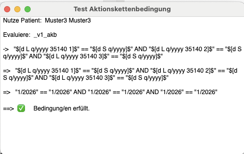

Ich habe es mal bei mir getestet und es funktioniert bei mir gut:
Und mit dem Test-Button sieht es so aus:
VG Sascha Kummer
