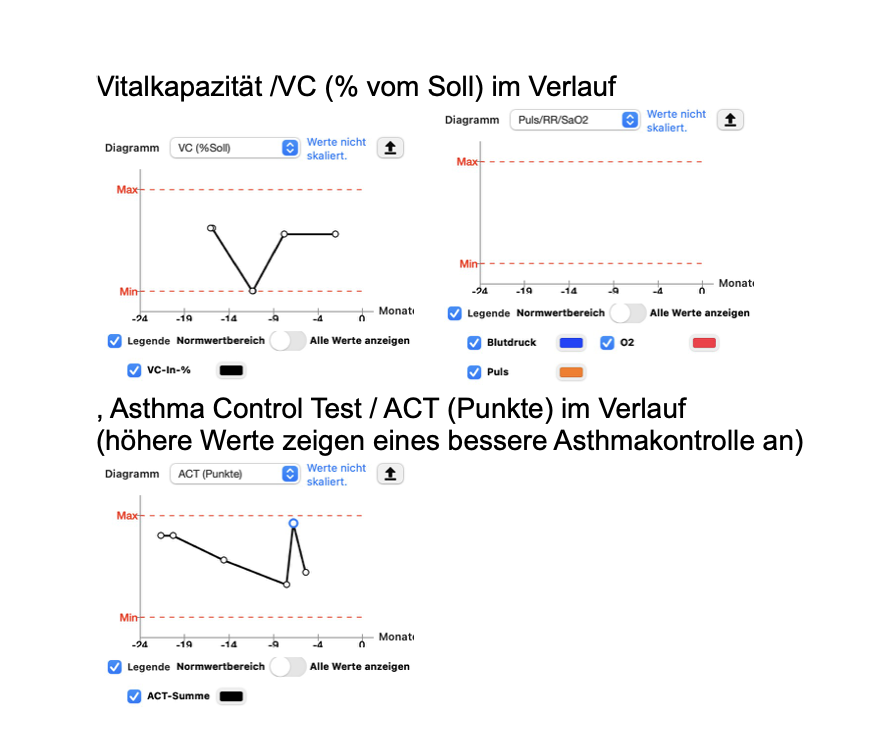

Bei mir führt das x-Kommando: $[x PIC 3 _ 0-30d NN JNNN NNNN invTime NV 4]$ und diesen Einträgen...
...zu dem unten gezeigten Ergebnis:
Hier könnte möglicherweise Zollsoft mit einer kleinen Option (kein Komma/kein Zeilenumbruch zwischen den -nicht durch Zeilenumbruch getrennten x-Kommando-Ergebnissen) weiterhelfen?
