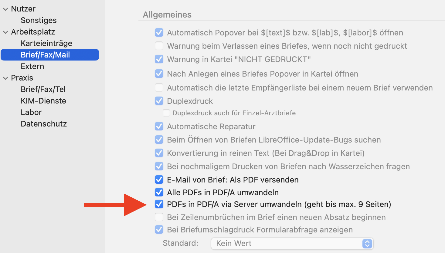

vielleicht hilft es die PDF-Umwandlung auf dem Server zu erledigen?
Stand die Tage in einem anderen Thema. Die Umwandlung am Server ist schneller, hat aber die Begrenzung auf neun Seiten.

Nein, es geht hier um die grundsätzliche Bedienung von Tomedo. Egal was man macht, sobald man eine gewisse Menge an Patienten einfach nur geöffnet hat und in die lokale DB gespeichert werden, gehen die Clients in die Knie.
Das hat nichts mit PDF oder Server Settings zu tun.

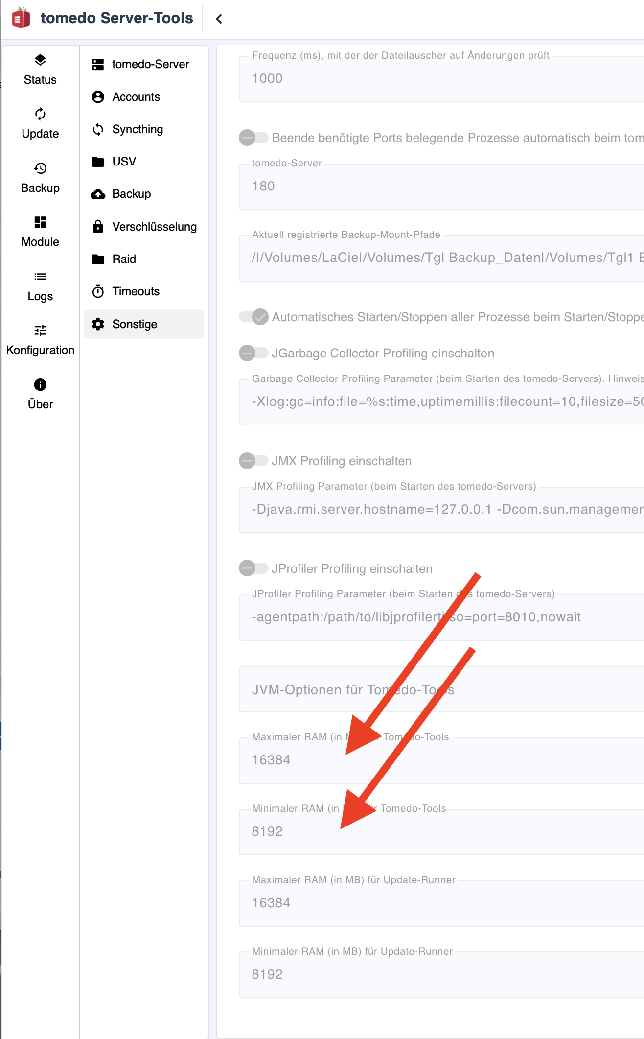

Verstehe ich das richtig?: Der Server ist ein M1 mit 16GB Ram? Dies wäre tatsächlich etwas knapp für die immer komplexer werdenden Anwendungen.
Wir hatten diese Problem ebensfalls bei einigen Kunden und haben folgende Lösungsstrategie erarbeitet:
- Welche Endpoint Security verwenden Sie? Teilweise sind besondere Einstellungen notwendig die immer mal an aktuelle Gegebenheiten angepasst werden müssen
- Wie hier bereits erwähnt mehr Speicher für die tomedo-Anwendung auf dem Server einstellen
- noch wichtiger: den Speicher in den Java Einstellungen in den Server Tools möglichst großzügig zuteilen
- auf dem Server keinen tomedo Client starten/betreiben, wenn es nicht zwingend erforderlich ist. Nach kurzer Nutzung wieder schließen
- in den Systemeinstellungen Apple bei Netzwerk das Tracking der IP Adressen deaktivieren (gerade hier lauft der Cache voll und zeigt das von Ihnen genannte Fehlerbild)
Viel Erfolg

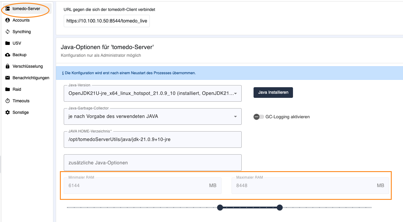

Nur eine Korrektur - für den TomedoServer sind diese Einstellungen relevant für die Speicherverwaltung
Bitte auch beachten: Der „minimale RAM“ ist eher Kosmetik; entscheidend ist der „maximale RAM“ – den nutzt der Tomedo-Server im Zweifel auch. Sofern mehr als nur der Tomedo-Server auf dem System läuft, sollte diese Einstellung wohlüberlegt gewählt werden. Standardmäßig vergeben wir bei Neuinstallationen immer „mindestens 8 GB“ oder 50 % des physisch verfügbaren RAM.

PS.: die Einstellungen die oben (in der ersten Antwort auf diesen Post) genannt wurden sind für alle Java Programme, die im Rahmen des TomedoServer separat gestartet werden (Vacuum der Datenbank, HZV Updater) - normalerweise muss da niemand etwas anpassen.
