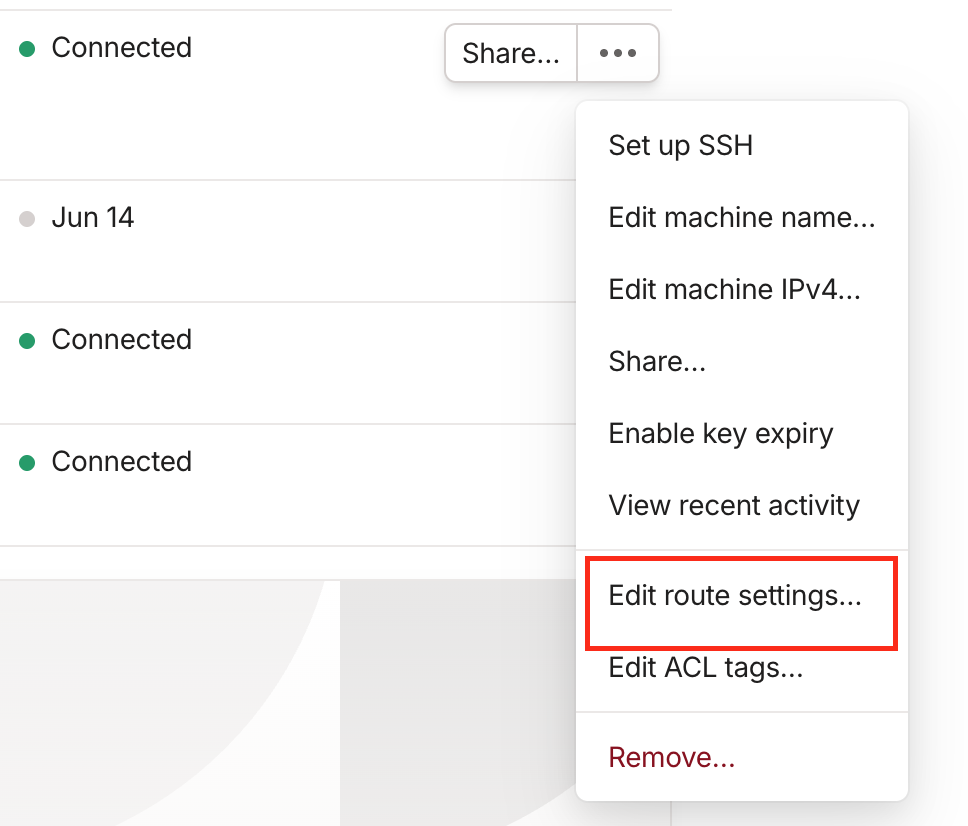

In der Admin Console, auf den Gatewas Knoten klicken, der im Praxisnetz steht, dann auf die "3 Punkte" wie im Screenshot
Und dort sollte die Interne IP Adresse bzw. das gesamte Netzwerk auftauchen, was konfiguriert oder gewünscht ist.

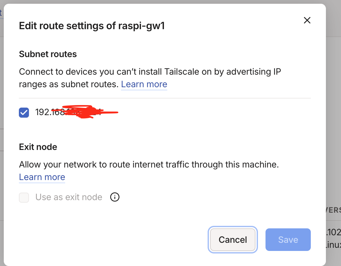

Dieser Harken muss gesetzt sein. Dann auf dem Client (iPhone oder Mac) einmal neu verbinden und der Zugriff sollte gehen.
