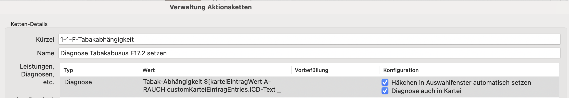

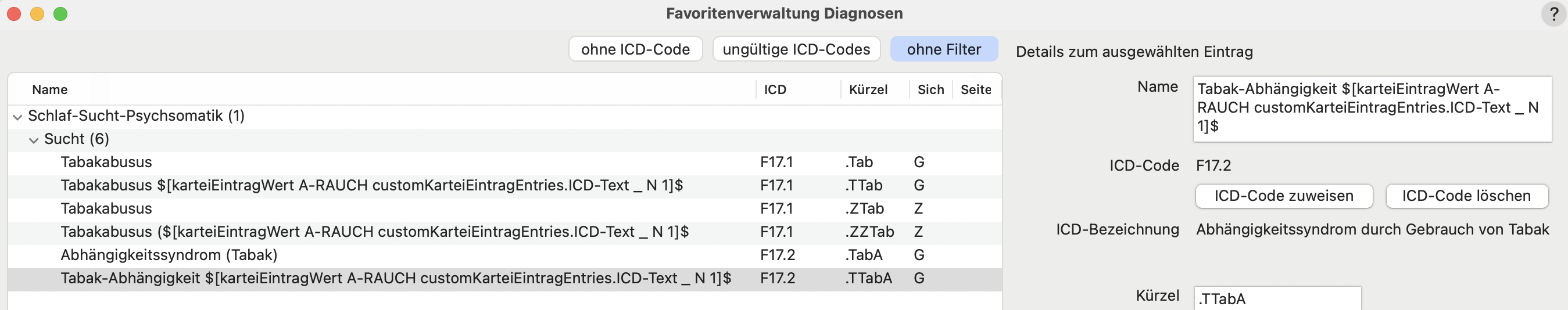

Wenn man möchte, kann man auch einen vorgefertigten Zusatz-Text für eine ICD-Diagnose F17.1 oder F17.2 nutzen in dieser Form: Tabak-Abhängigkeit (bis 2023, kumulativ 45 pack years).

Im unteren Abschnitt des CKE finden sich Buttons zum Starten von einfachen Aktionsketten, die die Diagnose F17.1 (normaler Raucher), F17.2 (Abhängigkeitssyndrom) oder F17.1Z. Diese Differenzierung lässt sich naturgemäß nicht automatisieren und muss daher manuell ausgewählt werden.
