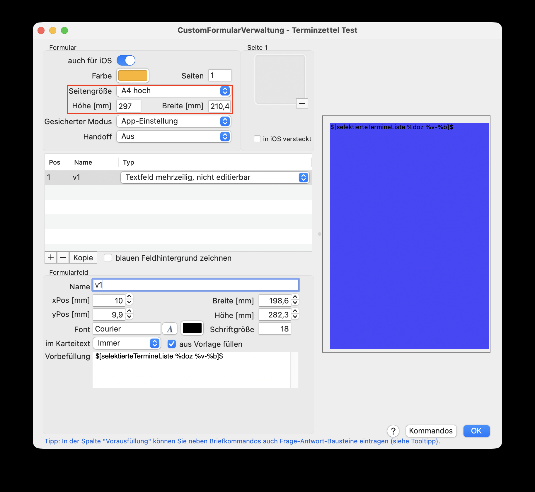

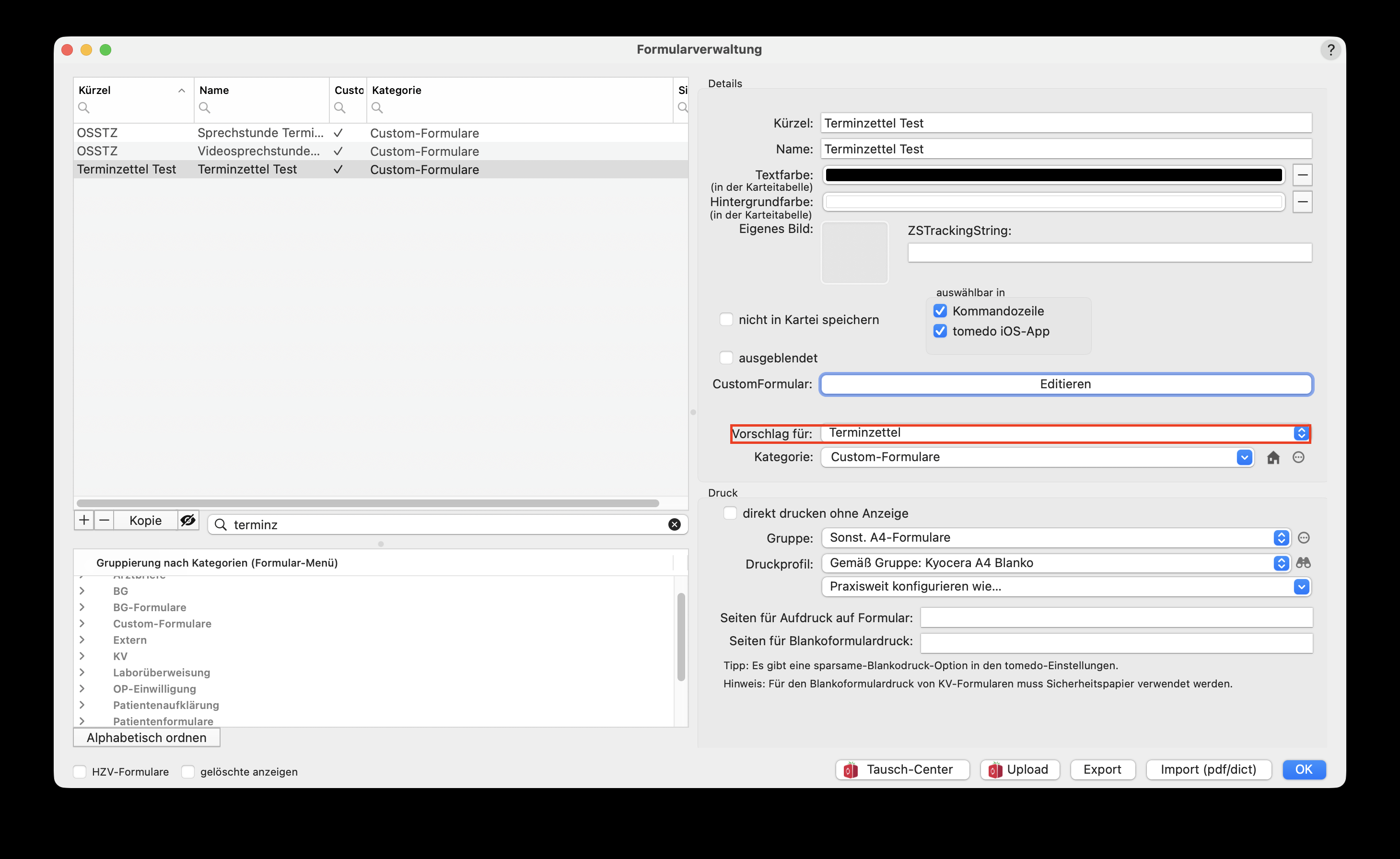

Ggf. könnten Sie versuchen ein neues Formular anzulegen, welches eine passende Größe für Ihren Etikettendrucker hat. Hierbei muss eingestellt werden, dass dieses ein Vorschlag für Terminzettel ist:
Beim Editieren können Sie hier die Größe einstellen:
Für den Inhalt müssten Sie ein selektierte(r)Termin(e)-Kommando benutzen, z.B. wie hier $[selektierteTermineListe %doz %v-%b]$.
