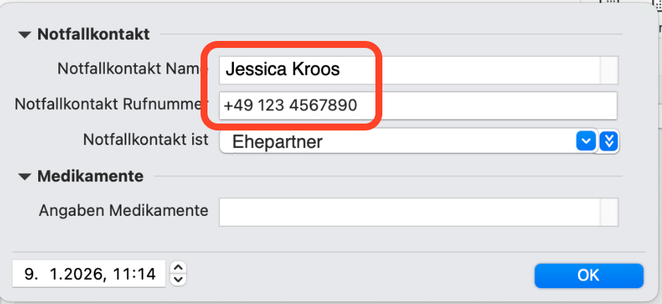

Danke für die Rückmeldung. Top! Hab's eben schon direkt gebaut. Läuft absolut geschmeidig!
Es wundert mich, dass bis dato Kollegen noch nicht nach einem Feld für Notfallkontakte geschrien haben. Ich gehe mal davon aus, die wenigsten Praxen dürften NFDM konsequent nutzen und jeder hat stattdessen vielmehr irgendeinen handgelöteten Eintrag, notfalls eine Notiz in der Akte oder Freitext-Feld.
Wie auch immer. Mit der Combo CF, CKE und Aktionskette läuft es Bombe.
Zwei kosmetische Dinge (Bugs?) sind mir gerade noch aufgefallen:
1. Die Schriftarten in den jeweiligen CKE-Feldern scheinen je nach Feld, mit anderer Schriftgröße dargestellt zu werden (siehe Textfeld mit "Jessica Kroos" vs. Zahlenfeld mit "+49 123 4567890". Die Zahlenschrift wirkt auch nicht schwarz, sondern dunkelgrau.
