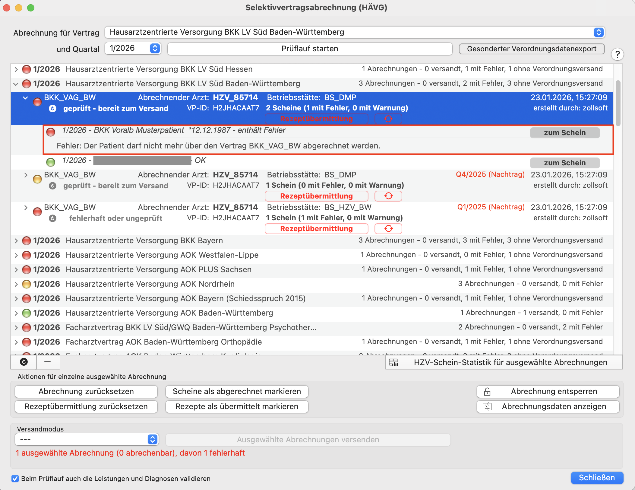

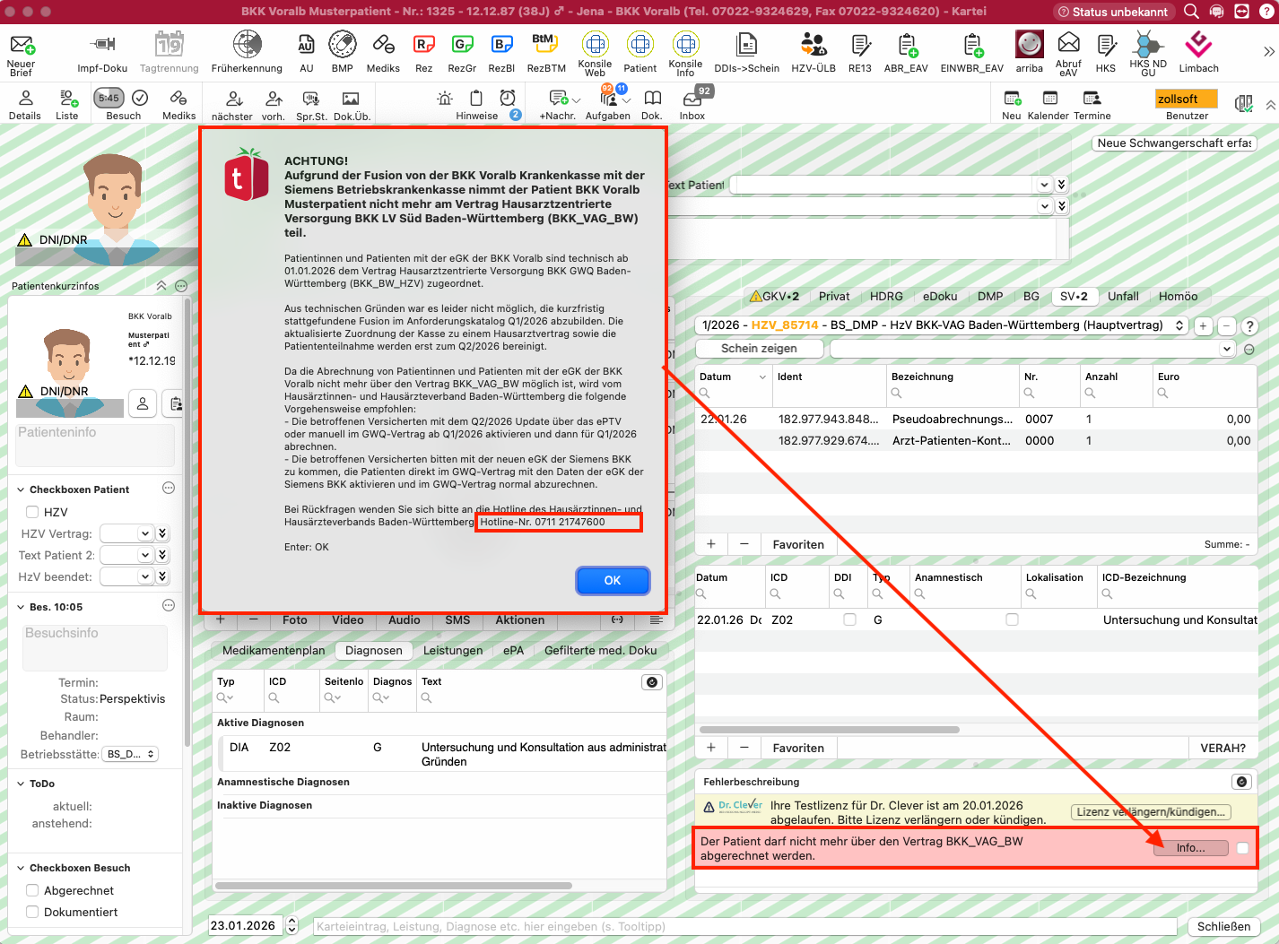

In tomedo haben wir forlgendes implementiert (Client ab v1.163.0.25, Server ab v1.163-s1187 ):
beim Kartenlesen wird ein Hinweis über die Kassenfusion und Vorgehesweise angezeigt
im Schein und bei der Abrechnung wird eine Fehlemeldung generiert, die die Abrechnung von Patienten mit der eGK der BKK Voralb über den Vertrag BKK_VAG_BW verhindert
