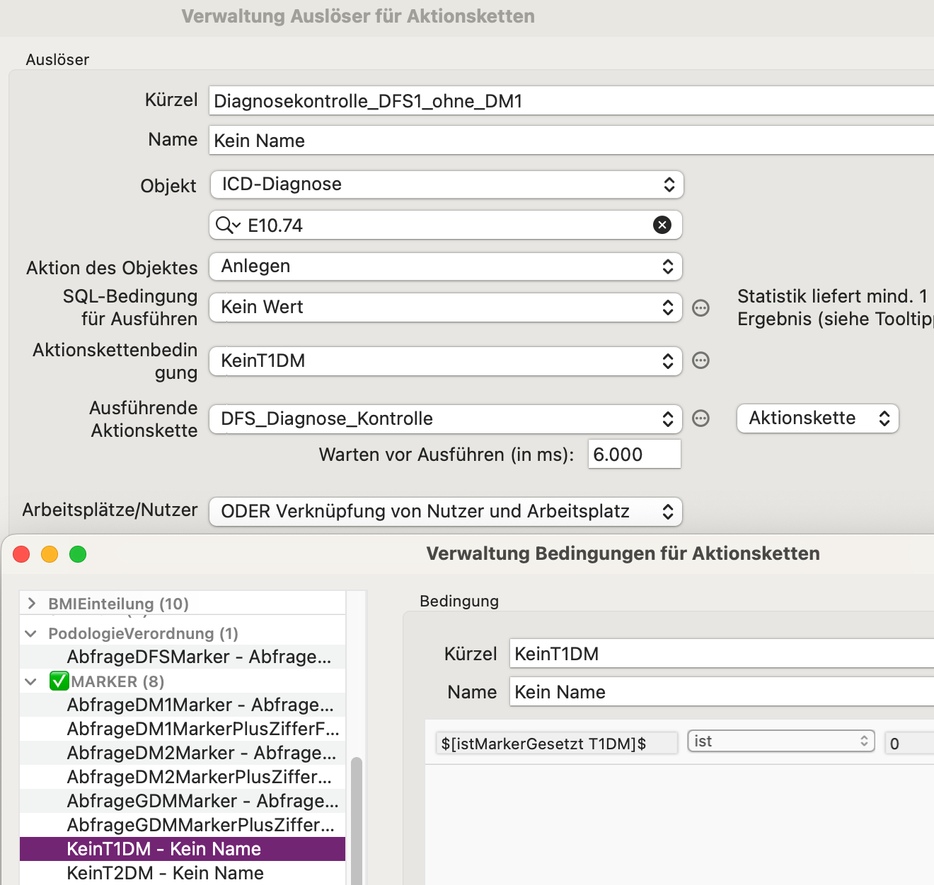

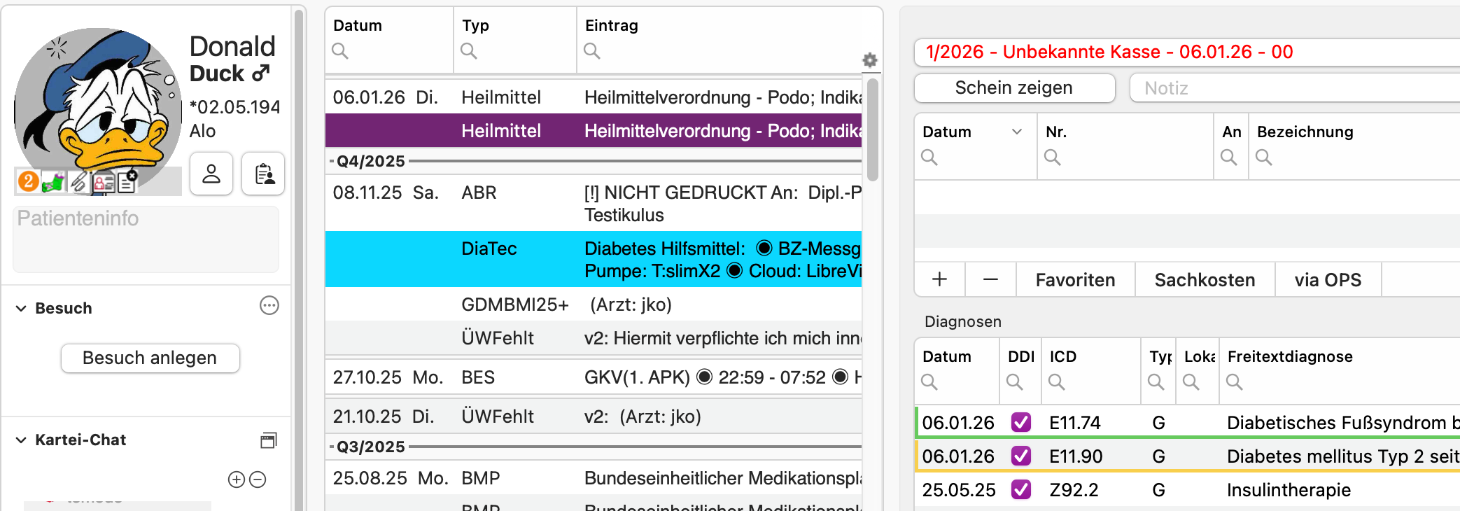

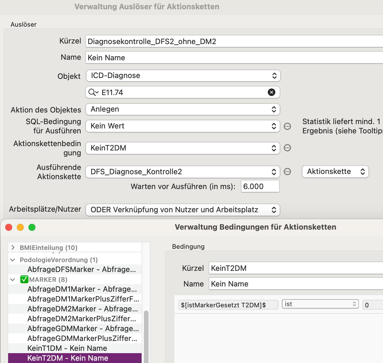

Hier die Auslöser und Markerbedingungen für die Diagnosekontrolle:

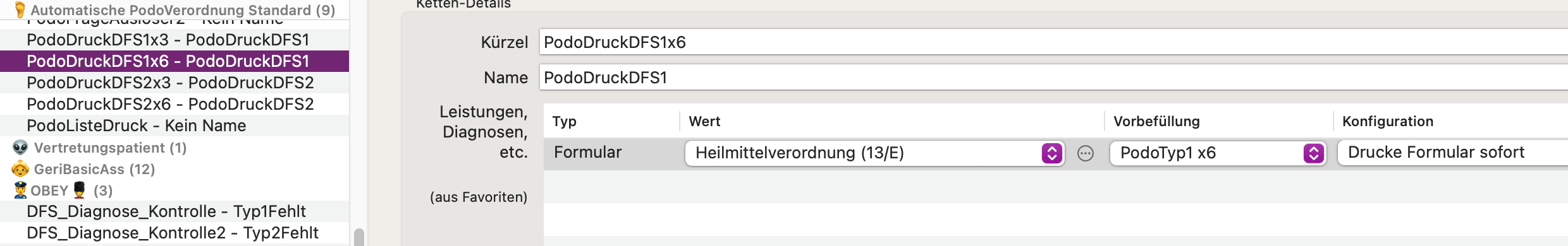

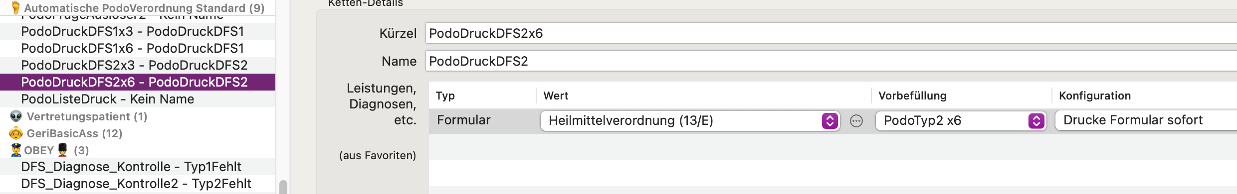

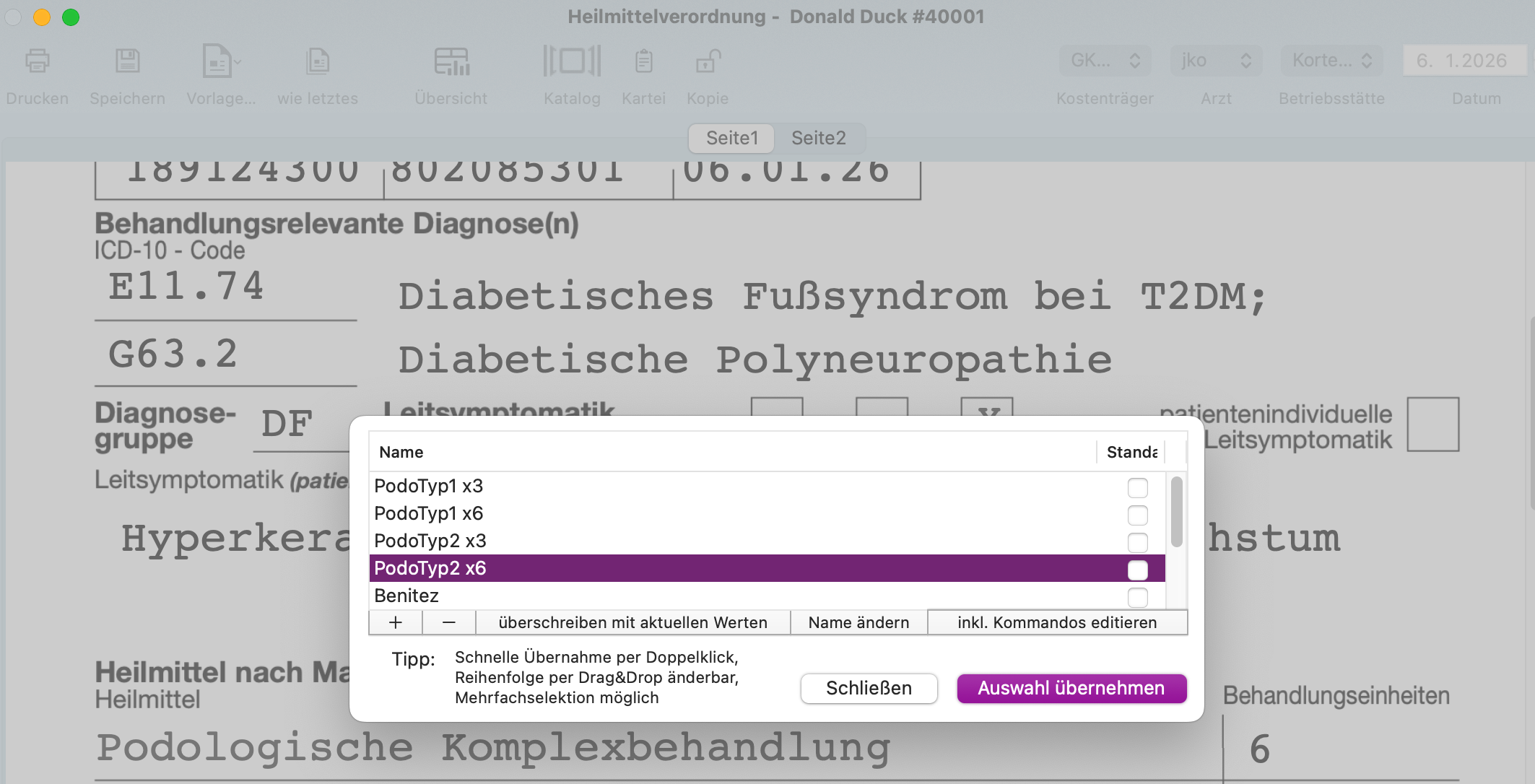

Hier die Aktionsketten die die Heilmittelverordnung vorbefüllen und drucken:

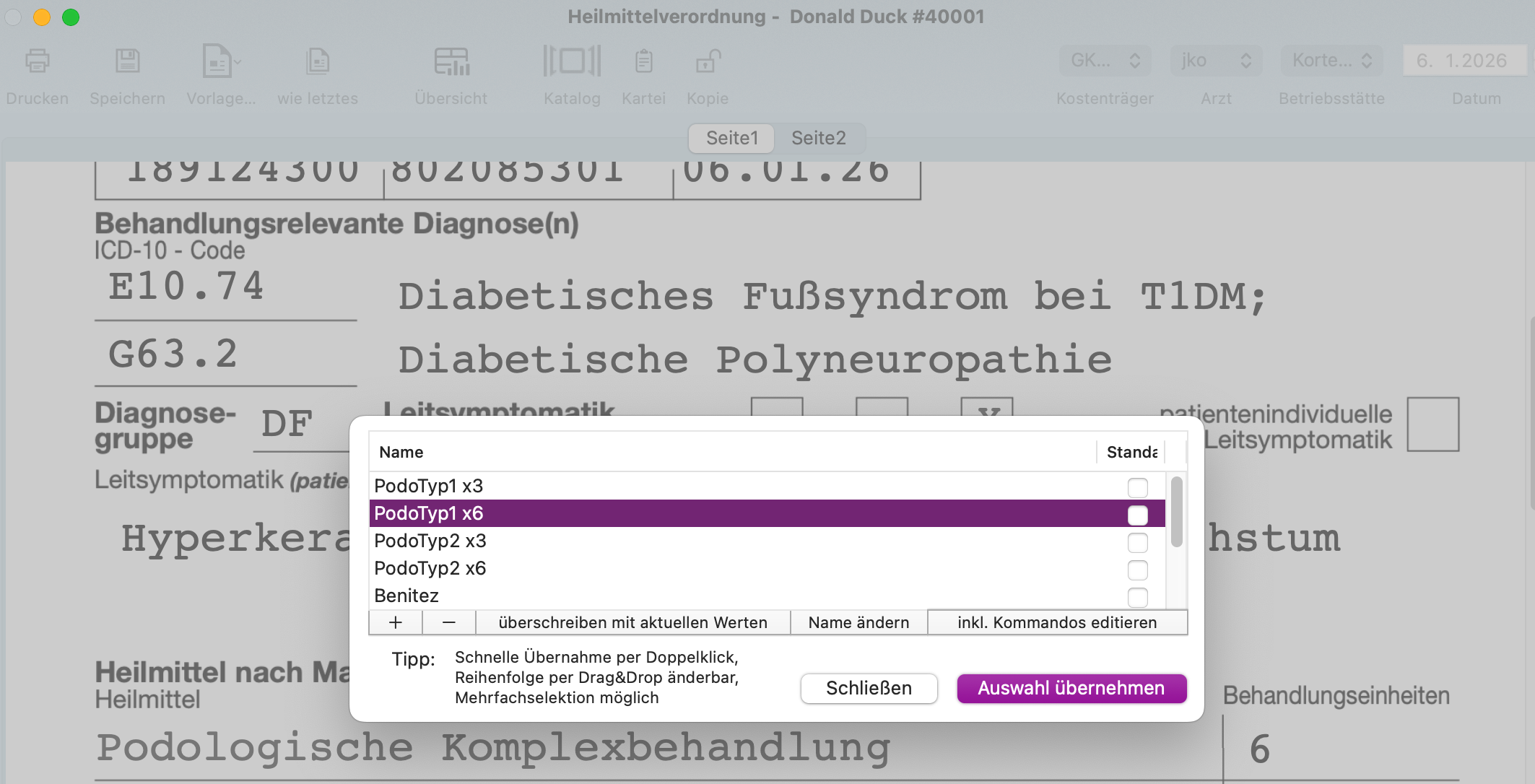

Die entsprechenden Podo-Vorlagen. (Vorlagenliste im Vordergrund, der Hintergrund ist das Ergebnis, wenn sie ausgewählt werden - die ursprüngliche Planung bis zum Auftreten der Probleme war eigentlich ein automatisches Abfragen ob 3 oder 6x Podo und dann automatisch der Druck der E10.74er Podo für Typ 1-Patienten und E11.74er für Typ 2-Patienten)

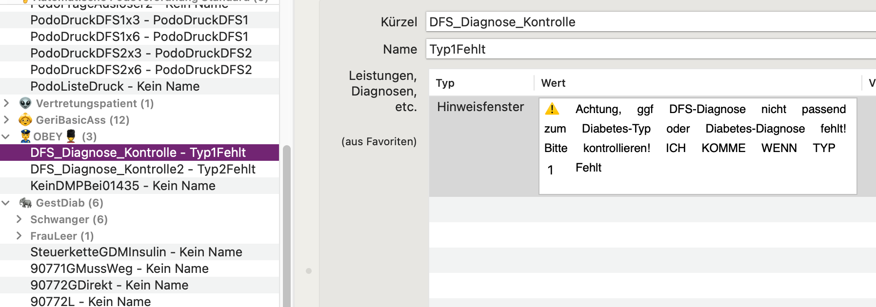

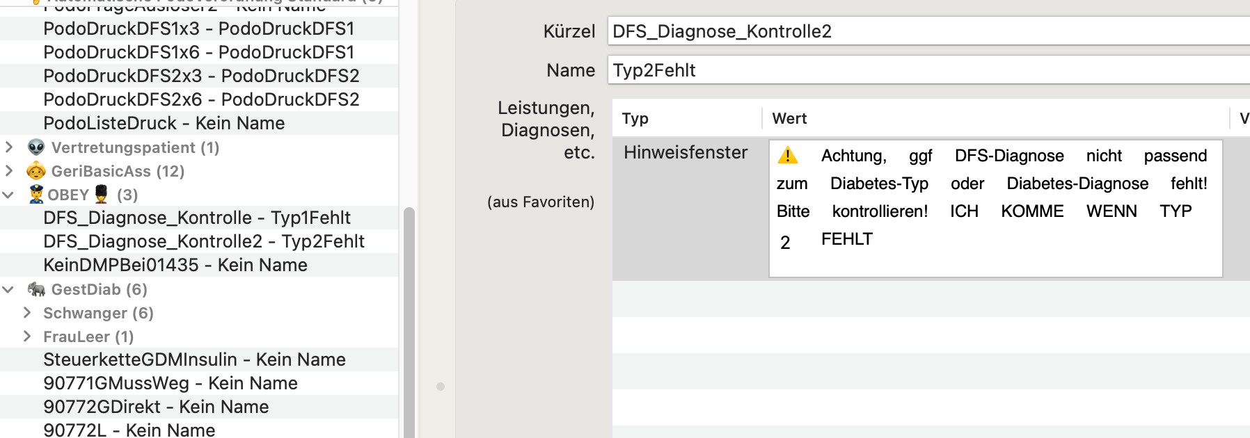

Warnungs-AKs wenn Typ 1 Diab fehlt aber DFS-Diagnose vergeben wird.

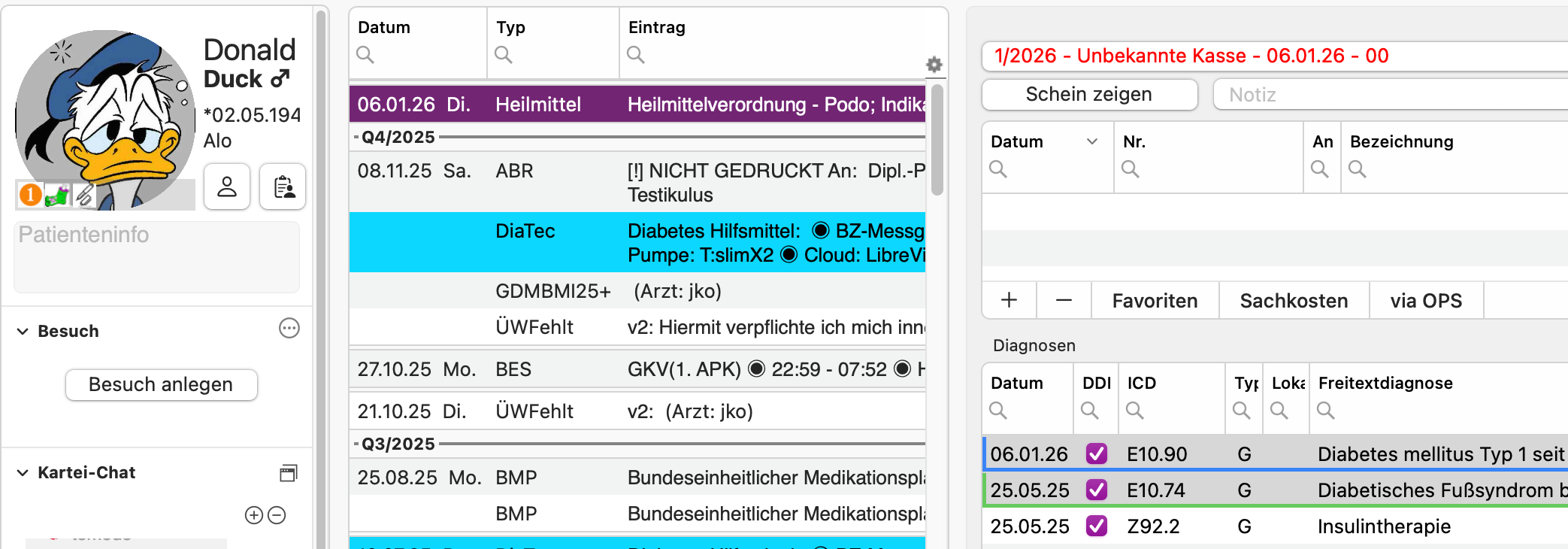

In dieser Konstellation kann ich die PodoDruckDFS Ketten BEIDE starten ohne eine Fehlermeldung (also sowohl mit der E10.74 als auch der E11.74 als Diagnosen in der Heilmittelverordnung) - Marker Typ 1 DM ist gesetzt.
In dieser Konstellation kommt, unabhängig ob ich PodoDruckDFS für Typ 1 oder Typ 2 ausführe wird der Aktionskettenauslöser für DFS1 ohne DM1 (allererstes Bild) aktiviert. Wartezeit vor Ausführen egal, passiert auch, wenn ich die Bedingung statt in dem Aktionskettenauslöser in einer Aktionskette mit Aktionskettenbedingung unterbringe.
Sieht jemand meinen Fehler?
