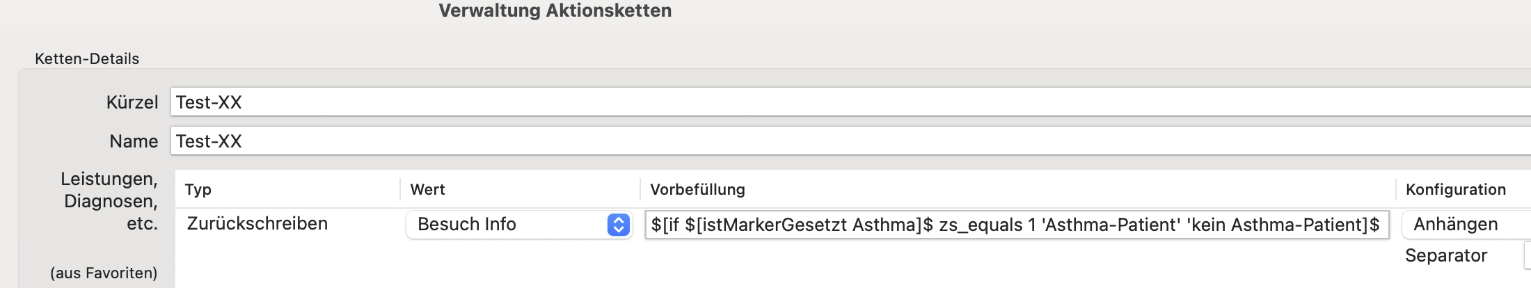

Wenn Sie sich in der Tagesliste Informationen in Abhängigkeit einzelner Marker anzeigen lassen wollen, können Sie das auch mit einer if-Abfrage hinbekommen:
Um es etwas übersichtlicher zu gestalten, können für jeden Marker eine "Zurückschreiben"-Aktion einsetzen. Dann ist die Aktionskette zwar länger, aber leichter zu pflegen, da sonst alle if-Kommandos in das "Vorbefüllung"-Feld hintereinander geschrieben werden müssen (eher fehlerträchtig...).
