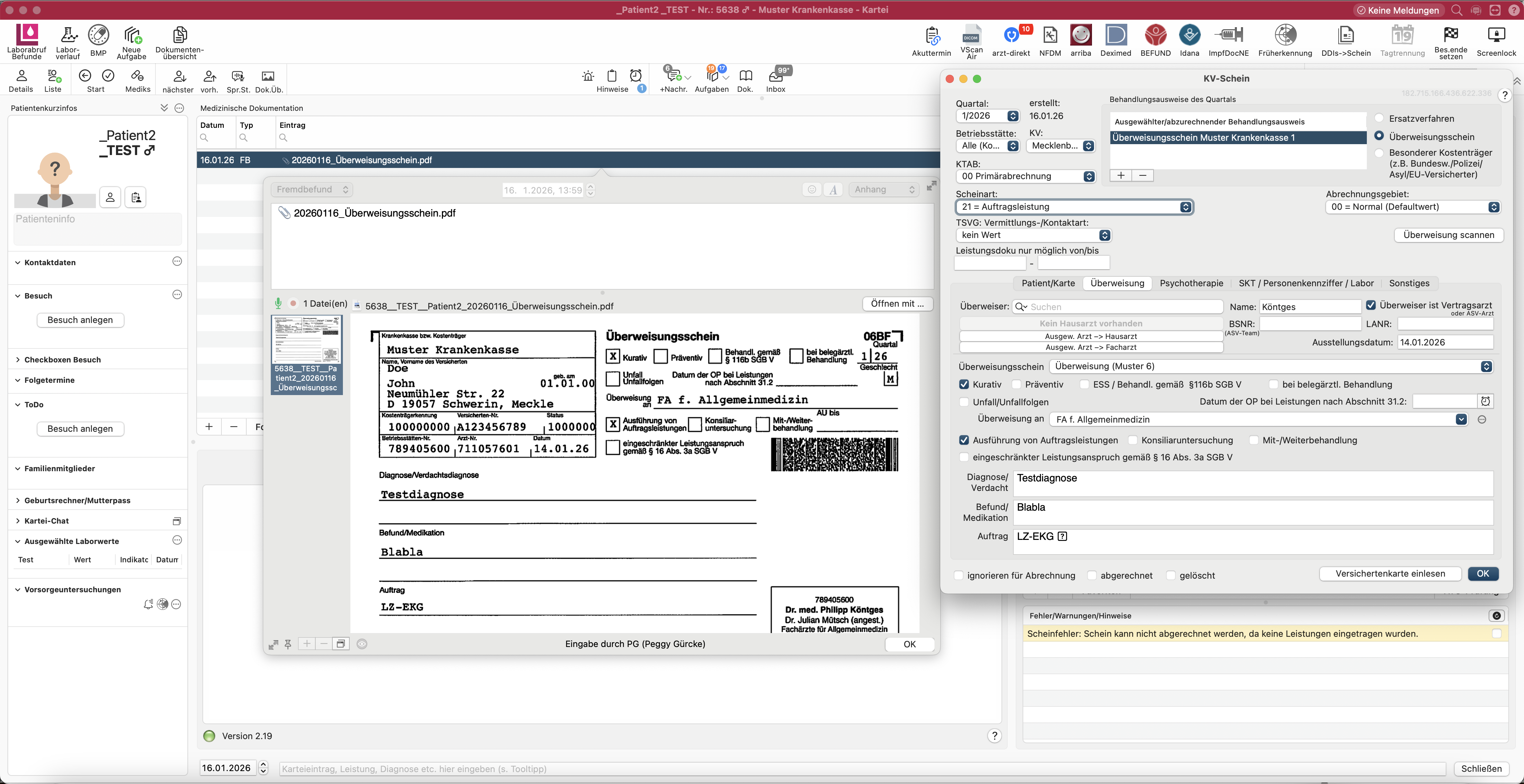

Ich habe zur Veranschaulichung des Problemes nochmal einen Screenschot angehängt. Ich möchte aus den Daten eines Überweisungsscheines (ausgelesen mittels QR-Handscanner) einen Neupatienten anlegen, bzw die Daten in den Neupatienten übertragen. Sprich KV-SChein weiß schon, dass der Patient "John Doe" heißst, aber tomedo noch nicht (dieses denkt der Patient heißt "_Patient2 _TEST"), dass soll sich ändern.
