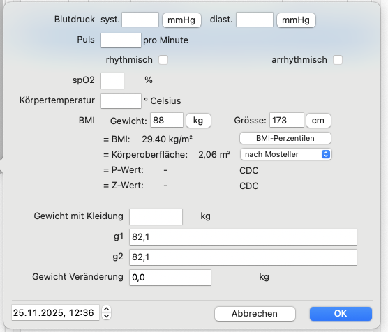

Das ist tatsächlich korrekt! Daher muss ich meine Frage nun etwas präzäsieren:

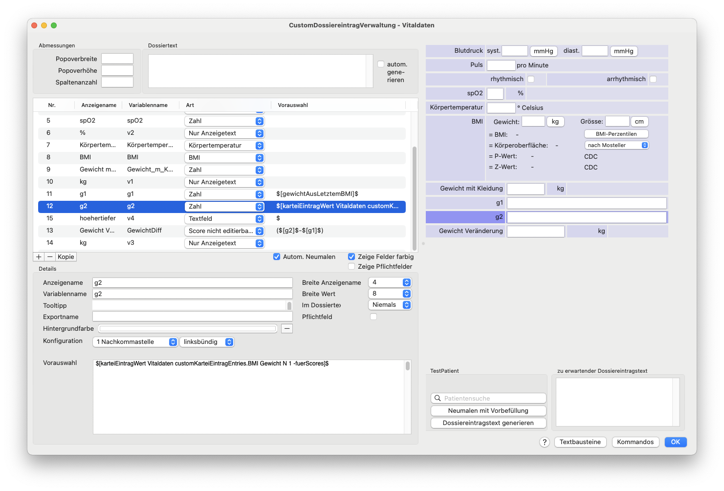

Ich möchte aus dem CKE Block "BMI" den dann erst einzutragenden Gewichtswert auslesen und im selben CKE direkt dynamisch weiter verwenden.
Hier mal meine bisherigen Überlegungen, die jedoch erst funktionieren, wenn der CKE gespeichert wurde. Wenn man ihn wieder öffnet, werden die Werte ja nicht nochmals neu berechtet (zumindest habe ich keine Funktion diesbezüglich bisher gesehen).
Also g1 soll aus dem oben im BMI Eintrag ausgelesen werden, g2 ist der letzte Dossiereintrag (da der aktuelle ja noch nicht gespeichert wurde).
