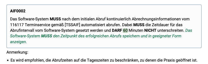

Marcus Thierfelder
Sehr geehrte Frau Groß,
der Abruf darf nur einmal pro Stunde erfolgen. Echtzeit ist nicht von der KBV/kv.digial gewünscht.
https://update.kbv.de/ita-update/TSS/3_0_0/Spezifikation%20116117%20Terminservice%20-%20Abrechnungsinformation_V1.0.2.pdf

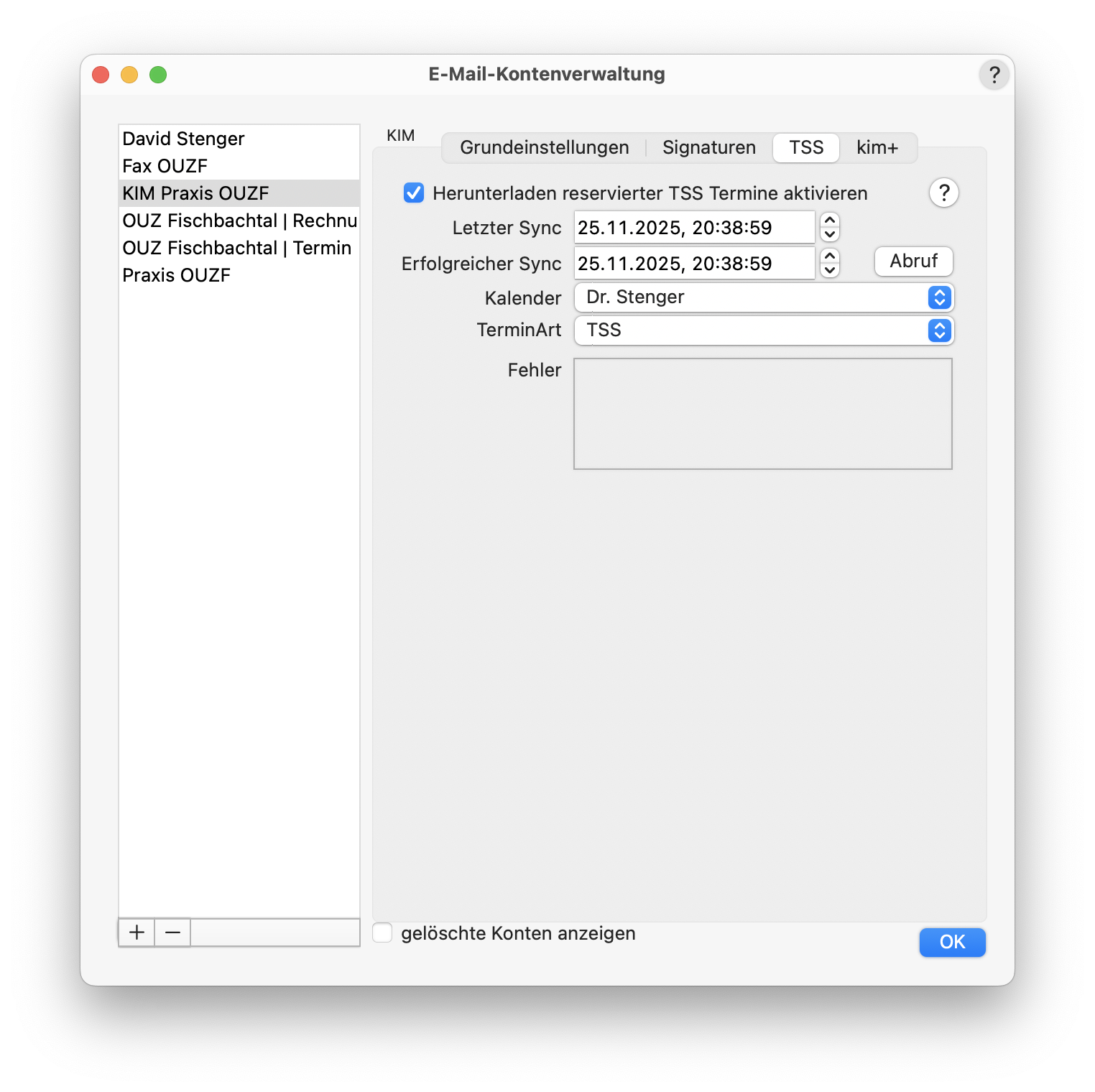

David Stenger
unter admin - email-konten - KIM-Account -> Reiter TSS

David Stenger
bei mir erfolgt der Abruf einmal pro Stunde (siehe Eintrag oben von Herrn Thierfelder)

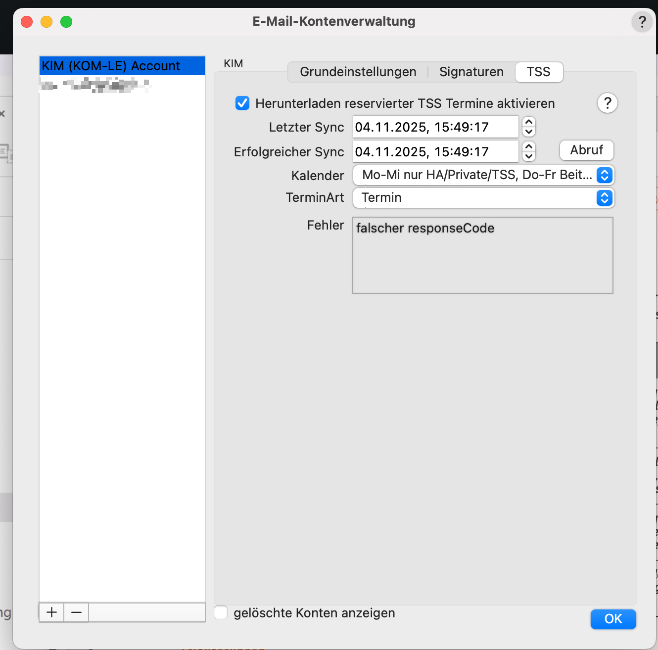

Pascal Challier
Seit dem 04.11.25 funktioniert bei uns weder der automatische noch der manuelle Abruf der TSS-Termine mit Einpflegung in den OTK.
Ein Tomedo-MA hat sich schonmal eine halbe Stunde draufgeschalten und konnte keinen Fehler in der Konfiguration findne. Auch ein Konnektor-Neustart hat nichts gebracht.
Haben das Problem andere auch? Der Fehler ist "Falscher Response Code". Gibt es hierzu eine Lösung?

Michael Fronober
Nach Rücksprache mit der Entwicklung können wir Ihnen lieber Herr Wagner und Herrn Kupke nur mitteilen, das sich bei dem Abgleich Intervall nichts geändert hat.
Wir dürfen nur 1mal pro stunde abgleichen.
Ihr tomedo Support
