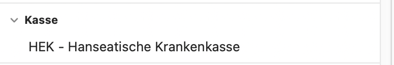

Problem: Die Schreibweise der eingelesenen elektronischen Gesundheitskarte weicht teils von den Tomedo-Stammdaten ab. Konkret bei:
HEK – Hanseatische Krankenkasse

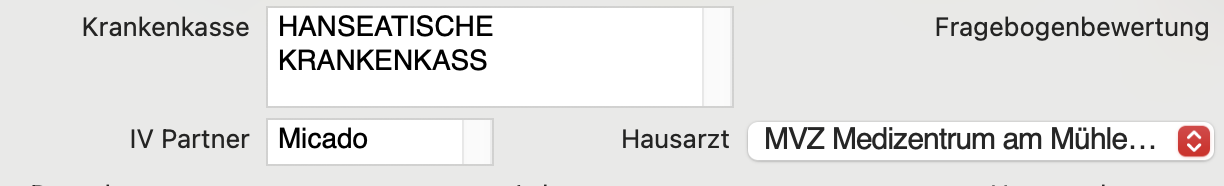

Beim Auslesen via `$[kbvKrankenkasse]` erscheint jedoch:
HEK – HANSEATISCHE KRANKENKASS
(komplett in Großbuchstaben, letzter Buchstabe abgeschnitten)
Folge: Die IV-Aktivierung wird nicht ausgelöst, da der Stringvergleich fehlschlägt.
