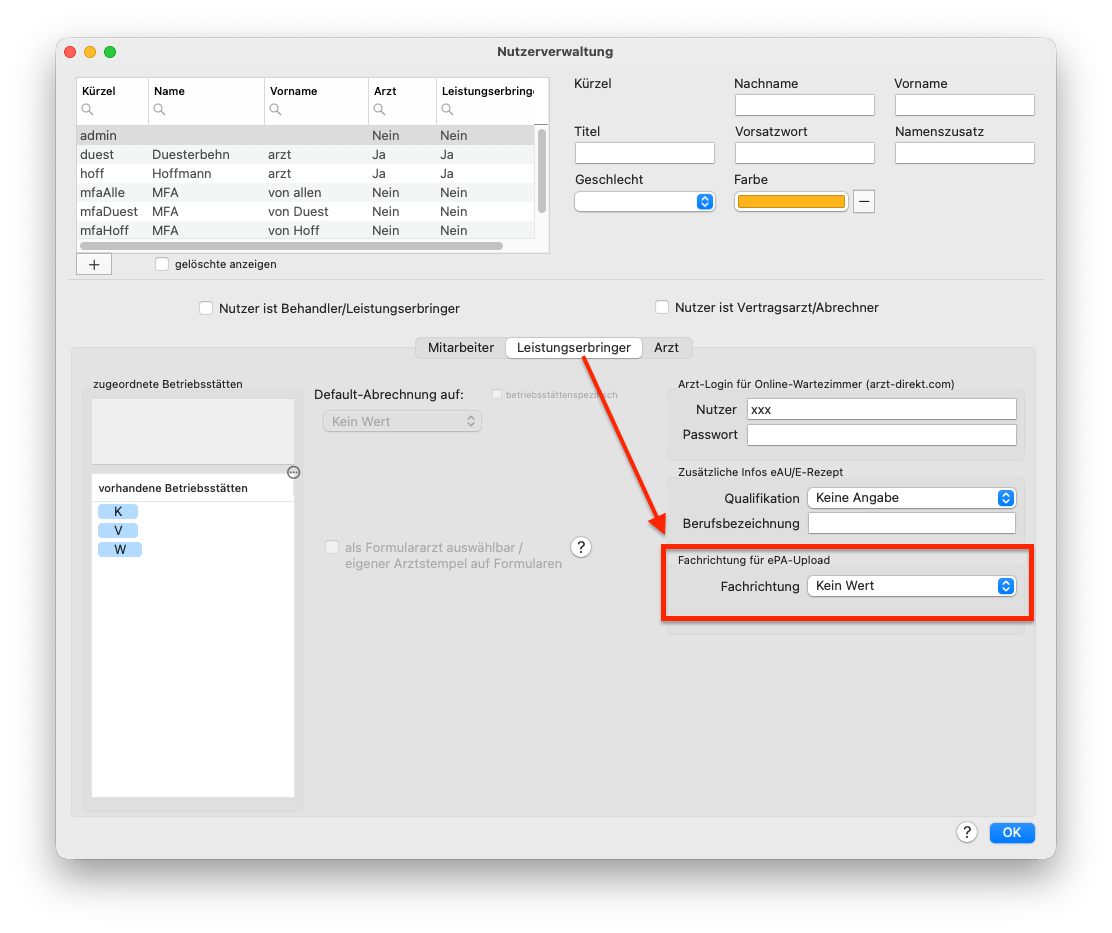

Armin Goralczyk
Hallo
Sie haben geschrieben es gäbe eventuell die Möglichkeit die Fachrichtung für den ePA Upload fest zu legen. Entweder in den Arbeitsplatz- oder Nutzereinstellungen? Ich kann das leider nicht nachvollziehen. Wo soll das zu finden sein?
Felix Middelstädt
Hallo Herr Goralczyk,
im Screenshot sehen Sie die Einstellung, die für jeden Leistungserbringer in der Nutzerverwaltung vorgenommen werden kann.
