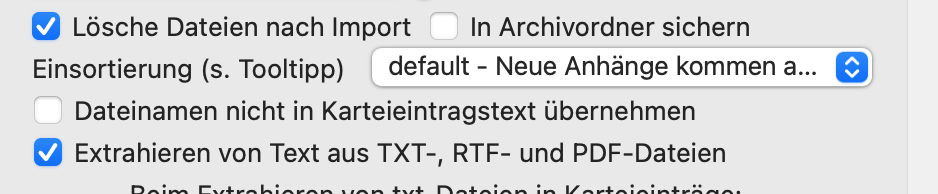

Clicken Sie mal bei dem Eintrag mit dem pdf rechts drauf, dann kann man unter "versuche Text aus pdf zu lesen" - beta (aber keine Angst) schon einiges erreichen und es wird text extrahiert

Ansonsten in der Kartei mit rechts-klick drauf und PDF-Einlesen auswählen, wie Herr Klemenz auch schon geschrieben hat.

Auch das gibt es auch im Dateilauscher - vielleicht hilft das?
Neuer externer Befund im MAc-Lausch-Ordner Ablegen, dann kommt er in die Akte, dann KI drüberjagen und dann hat man einen schönen Eintrag - (bis auf die KI geht das Automatisch)

Ich habe einen Ordner auf dem Mac, der ist als Lauschordner tomedo verknüpft. In den wird das eingehende PDF abgelegt, entweder händisch oder automatisch über den Scanner wenn die Kartei geöffnet ist zu dem Patienten, wird diese dann zugeordnet und der Text ist automatisch mit dieser Option mit drin, aber erstmal nicht wirklich nutzbar, deshalb dann Weiterverarbeitung

der Scansnap legt die Datei ja auch in einem Ordner ab, oder? Diesen müssen Sie nur tomedo sagen als Datei-Lauschordner und dort die pdf Extraktion einschalten, ich erkenne da keine zusätzlichen Schritte. Für andere Dokumente kann man den Ziel-Ordner auch nutzen, die kommen dann ebenso in die Akte.
