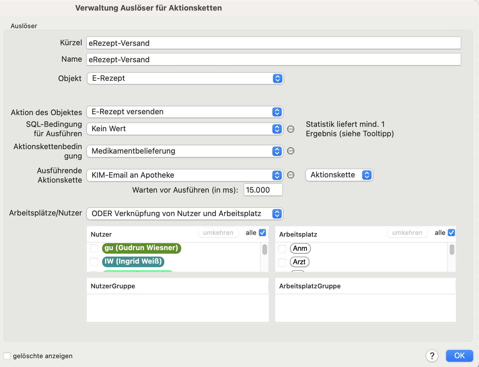

Soweit bin ich bisher:
Aktionskettenauslöser inkl. Bedingung und Aktionskette. Habe es um 15 Sekunden verzögert, weil ja der eRezeptversand immer einige Zeit in Anspruch nimmt.

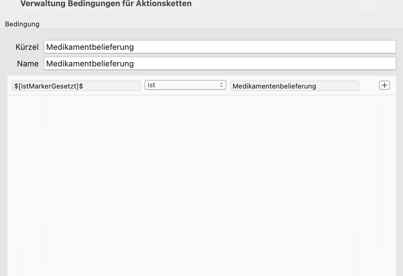

Hier die Aktionskettenbedingung:

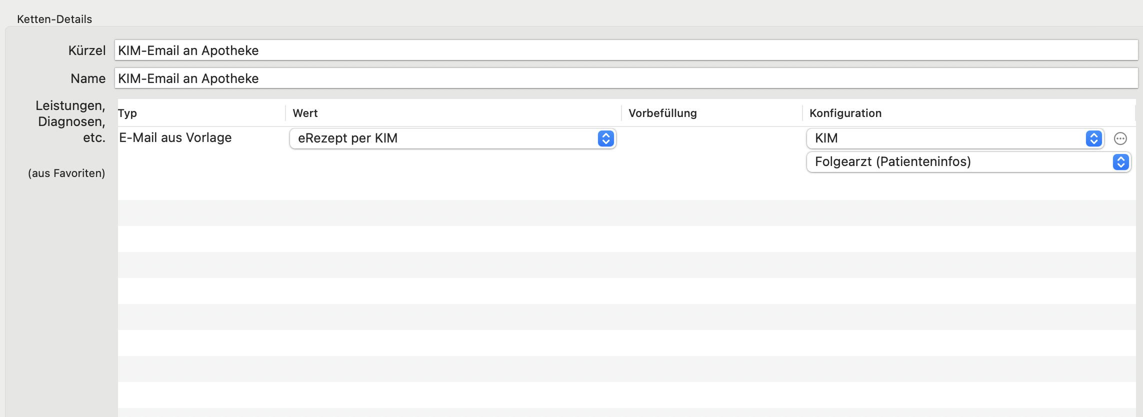

Und hier die bisherige Aktionskette:
Sieht jemand Fehler? Klappt das so mit dem Auslesen der Bedingung für den gesetzten Marker oder muss das anders geschrieben werden? Was muss ich noch konfigurieren, dass die Aktionskette pro Patient eine KIM-Email mit allen versendeten eRezepten verschickt? Ich möchte in meiner Inbox oder eRezeptverwaltung (nach Überprüfen der eRezepte) einfach auf "alle Versenden" klicken und dann soll für diejenigen Patienten, die im Heim leben, automatisch eine KIM-Email an die jeweilige Apotheke versendet werden. Bei den Patienten, die die Medikamente selber in der Apotheke holen natürlich nicht. Bei denen ist ja auch keine Apotheke bei Folgearzt hinterlegt.
Ideen? Feedback?
