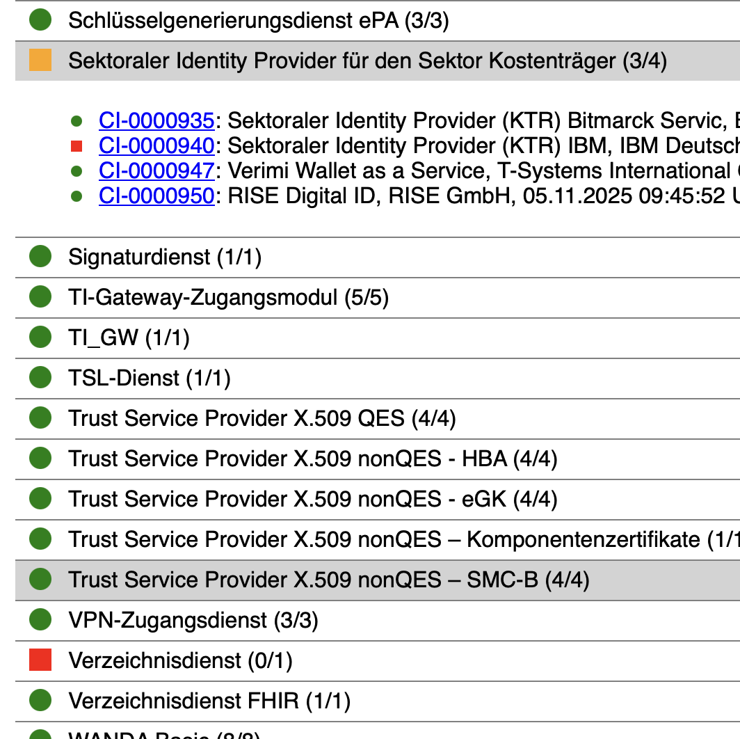

https://ti-lage.prod.ccs.gematik.solutions/d/oGvaba47k/monitoring-lagebild-der-ti?orgId=1&kiosk es gibt aktuell eine Secunet Störung des VZD - kann das damit zusammenhängen?

Andreas Cepin
Das hier
https://ti-monitoring.de
ist besser (aktueller, alle 5 Min update)
PS: Bis gerade eben war der Verzeichnisdienst gestört, jetzt 09:22 ist alles wieder grün.

Tja, das ist alles sehr undurchsichtig. Auf dem ersten Blick sollte das nichts miteinander zu tun haben. Aber auf dem 2. ... evtl nutzt die kv.digital den Verzeichnisdienst zur Authentifizierung der SMCB für den AuthToken...
