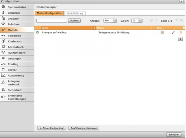

Wir bekommen leider häufig Werbeanrufe und Werbefaxe ohne Caller-ID. Ich habe einen Weg gefunden diese ohne Blacklist Modul zu blockieren und den Anruf oder das Fax auf die Mailbox ohne Aufzeichnung zu schicken.

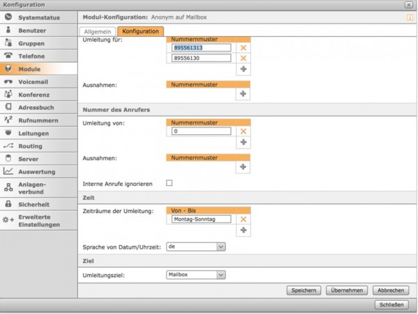

Man legt hierfür eine Voicemailbox an und konfiguriert das Modul zeitgesteuerte Umleitung wie folgt.
Wer möchte kann gerne mal in unserer Praxis ohne Caller ID anrufen. Man wählt hierzu vom Handy mit #31#Telefonnummer.
