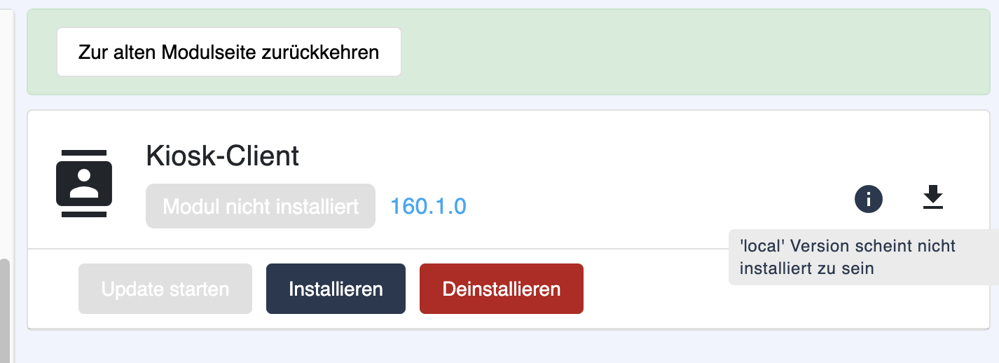

Was mich irritiert: in den Server-Tools steht unter Kiosk-Client das:
Die Meldung "local Version schein nicht installiert zu sein" erscheint, wenn man den Cursor über das i bewegt. Das Betätigen der Schaltfläche "Installieren" oder die manuelle Installation der Kiosk-Client App ändert nichts daran.
=> sieht das bei einem funktionierenden Kiosk 2.0 auch so aus?
Denn: im Konnektor ist der Server und nicht der Kiosk-Terminal angemeldet, sodass ich mich frage, ob für das Einlesen der Karte eine Klient-nstanz auf dem Server erforderlich ist.
=> Ferner wäre ich dankbar für eine Info, welche Java-Version für Kiosk-Server- und Kiosk-TI-Service Modul in den Servertools verwendet wird.
