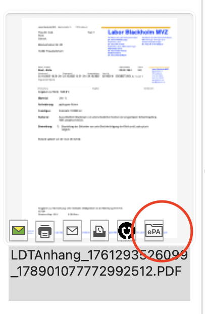

Es ist vergleichsweise einfach, einen Laborbefund vom Laboreingang aus in die ePA zu ziehen, sofern es eine LDT3-Schnittstelle zum Labor gibt:
Wenn die MFA statt der Einstellung "Befunde" die "Anhänge" auswählt, kann sie mit Klick auf das kleine Symbol (s. rotes Kreis) den ePA-Upload durchfüren, ohne eigens in die Patientenkartei wechseln zu müssen.
Ich habe hier zwei Wünsche:
1. Ich wünsche mir, dass es so ein Symbol (bzw. diesen Weg) im Laboreingang auch für die Befund-Ansicht gibt, nicht nur für die Anhänge-Ansicht.

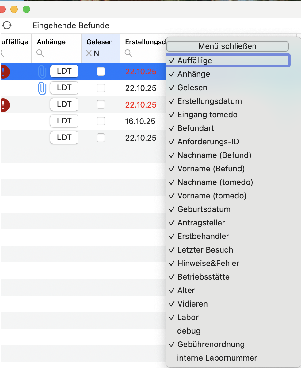

2. Ich benötige im Laboreingang noch die Kasse (AOK, IKK, BKK...) im Menü, idealerweise auch die Anzeige, ob der Patient in der HZV ist. Denn in der AOK & TK HZV kann ich keine ePA Ziffer abrechnen. Die MFA muss also jedes Mal in die Kartei wechseln, um zu prüfen, ob sie die 01647 ansetzen darf oder nicht. (Denn nur in der Kartei sieht die MFA, wie der Patient versichert ist)
