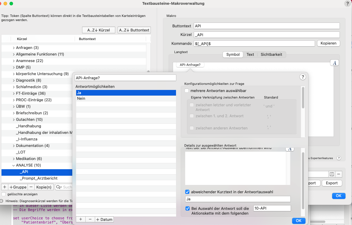

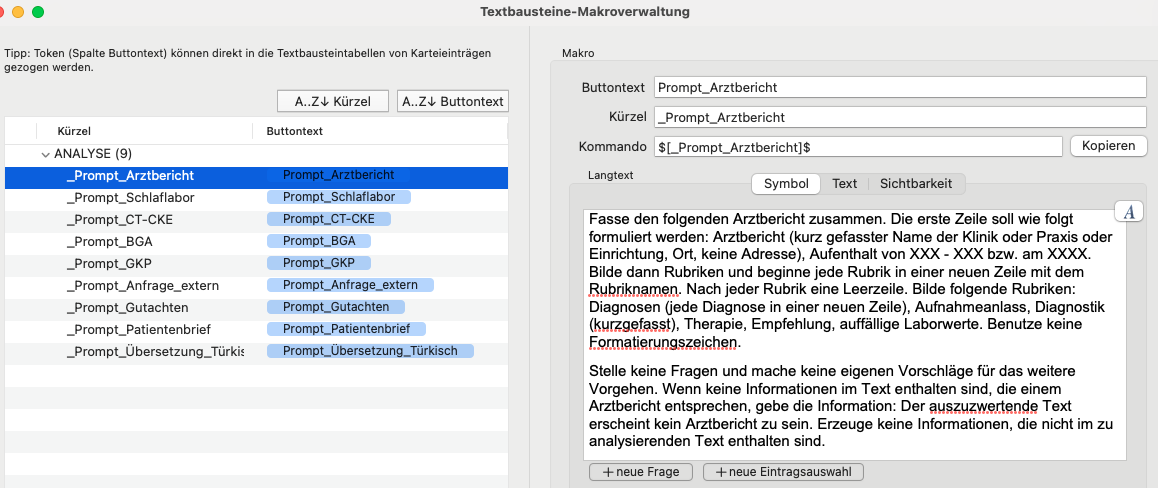

1. Schritt: Anlage der Textbausteine für die Prompts

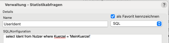

Die URL-Adresse des Servers findet man hier: tomedo > Über tomedo > Server-URL (z.B. http://localhost:8080/tomedo_live/). Den User-Ident findet man mit dieser Statistik (im Feld "SQL/Konfiguration" muss 'MeinKuerzel' durch das eigene Kürzel ersetzt werden) heraus:

-- Zuordnung des Prompt-Textes entsprechend der zuvor vom Benutzer getroffenen Auswahl
-- Die Prompt-Texte werden nicht hier im Skript abgelegt, sondern separat in Textbausteinen
-- Dadurch ist das rasche Ändern eines Promptes, welche auch in verschiedenen Skripten gleichzeitig genutzt werden können, möglich.

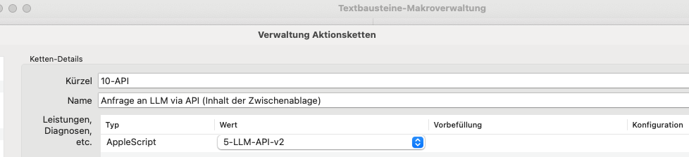

3. Schritt: Aktionskette zum Aufruf des AppleScripts erstellen
4. Schritt: Textbaustein zum KI-Aufruf anlegen
5. Schritt: Textbaustein (heißt bei mir "API") in den passenden Karteieinträgen zur Auswahl platzieren.

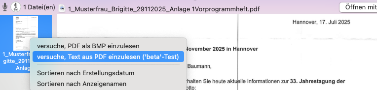

6. Schritt (Alltagspraxis): Auslesen von Texten aus einem PDF
Mit diesem wichtigen (noch nicht überall bekannten Schritt) kann aus eingelesenen / eingescannten PDFs der Text extrahiert werden. Mittels CMD-A und CMD-C wird dieser Text dann in die Zwischenablage kopiert. Klickt man nun auf den "API"-Button in der Zeile oben, startet die KI-Analyse...
