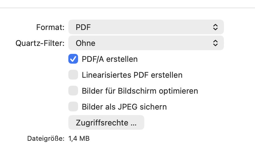

Andreas Cepin
das ist einfach:
Dokument in "Vorschau" öffnen und dann Exportieren. Dort dann PDF/A anklicker, voilá!
