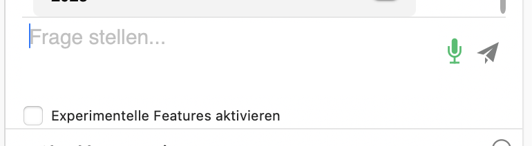

Hallo Frau Kraus,
haben Sie den Haken bei "Experimentelle Features aktivieren" gesetzt?
Falls ja, können Sie den Haken raus nehmen und es sollte wieder funktionieren

Hallo Herr Finkeisen!

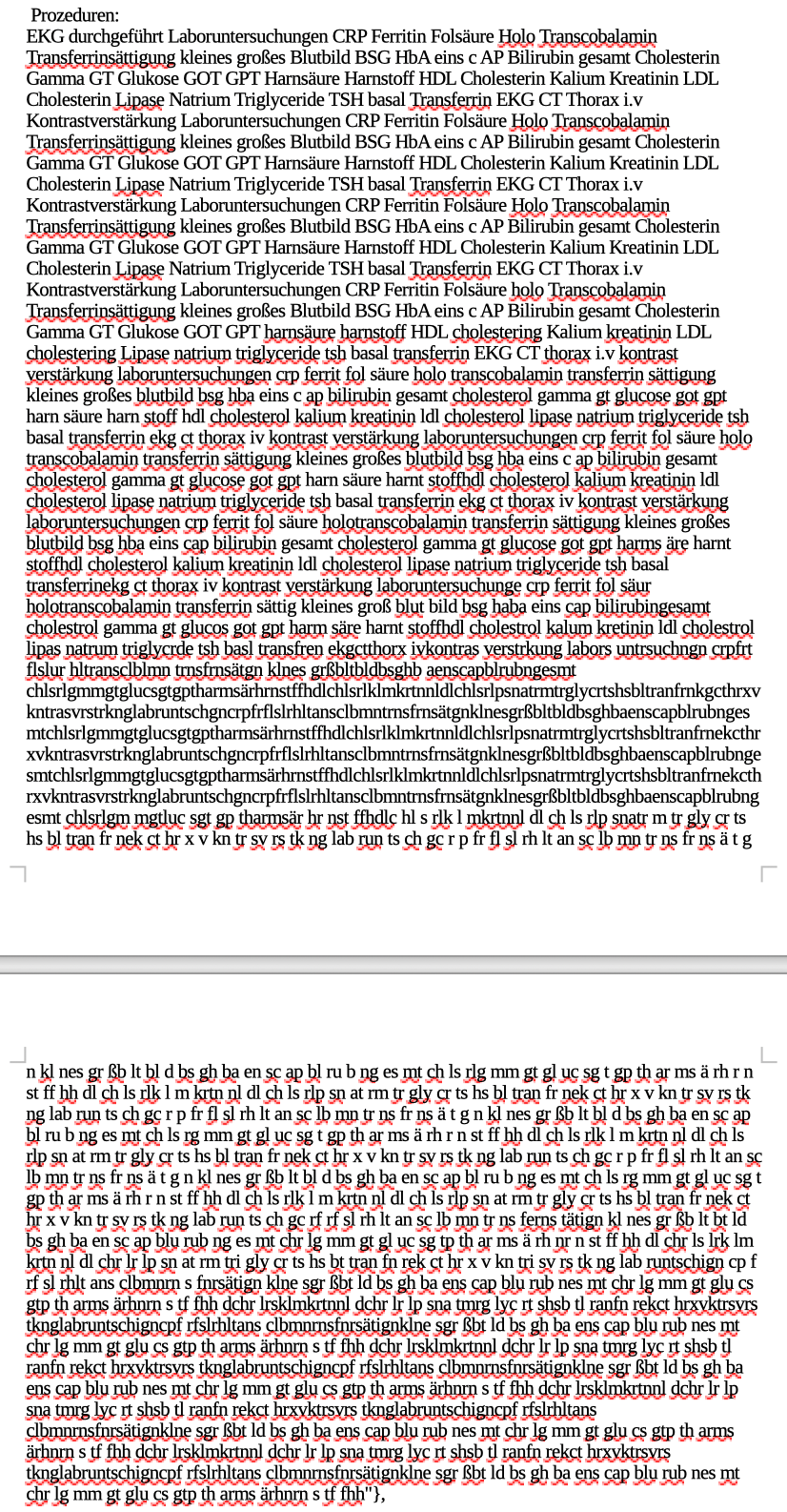

Vielen Dank, das hat schon Mal die Fehlermeldung beseitigt! Allerdings bekomme ich jetzt solche Ausgaben im Gegensatz zu den schönen Breifvorlagen von vorher:
Jan-Ole Finkeisen
Das wundert mich und lässt sich bei mir leider nicht nachstellen.
Tritt das Verhalten in jeder Kartei auf?

bei zumindest zwei Akten, bei denen ich es versucht habe, leider ja. Ich habe insgesamt eine Veränderung der KI festgestellt, es kommen allgemein irgendwie "andere" Ausgaben auf die Prompts.

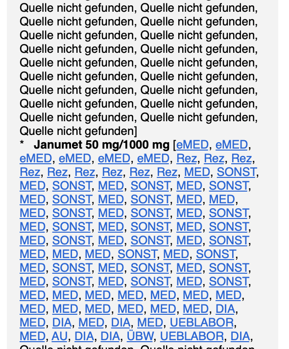

Dafür kamen bei einfacheren Fragen gerade seitenweise Listen die so aussehen:
?! VG aus Frankfurt, P. Ploch

Diese Listen mit Quellen oder Werten oder Verordnungen kommen auch gehäuft bei mir. Außerdem werden teilweise zusätzliche Angaben gemacht (wie zum Beispiel Name, Geburtsdatum und Adresse der Patient*innen als zusätzlicher Punkt), z.B. bei diesem Prompt zur Analyse der Anfrage:

Jan-Ole Finkeisen
Hallo Herr Ploch,
können Sie mir sagen, ob Sie die experimentellen features aktiviert haben?
Gibt es einen Unterschied, wenn sie es aktivieren oder deaktivieren oder verhalten sich beide gleich?

ja sind aktiviert gewesen

Nachdem erste Versuche einer Ki-Anfrage (modifiziert nach Kollegin Kraus) sehr gute Ergebnisse gebracht haben, bekomme ich jetzt --ohne wissentlich irgendeine Änderung vorgenommen zu haben-- auch o.g. Meldung?? Habe in meinem Chat kein Häkchen für "experimentelle features" entdecken können.
Ist das vielleicht ein bug?
Jan Schiller
Das ist kein Bug, sondern ändert das KI-Modell. Ich würde immer Meta-Prompting empfehlen: Ich nutze Claude um einen für Gemini optimierten Prompt erzeugen zu lassen. Das bringt hervorragende Ergebnisse, auch wenn es ein wenig ums Eck gedacht wirkt.
Versuchen Sie es mal mit Ihrem Prompt.
Übrigens w
enn Sie das Häkchen bei "experimentelle Features" rausnehmen sind Sie wieder bei der bisherigen KI (Mistral).
