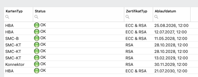

Nachdem ich immer noch nicht schlauer bin, probiere ich es nochmal:
So sehen meine Zertifikate laut tomedo aus; Konnektor und SMC-KTs arbeiten weiterhin mit RSA, alle Ampeln sind grün:

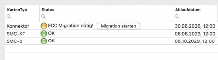

Laut Handbuch wird bei den TI-Zertifikaten angezeigt, wenn eine Migration notwendig ist, dies wird bei den Zertifikaten bei uns nicht angezeigt. Der nachfolgende Screenshot entstammt dem Handbuch:
Nun meine Frage: Muss ich bis zum 30.6. migrieren? Muss ich überhaupt migrieren oder haben meine RSA-Zertifikate eine ausreichende Bitlänge und ich muss gar nicht auf ECC migrieren? Kann ich problemlos jetzt migrieren?
