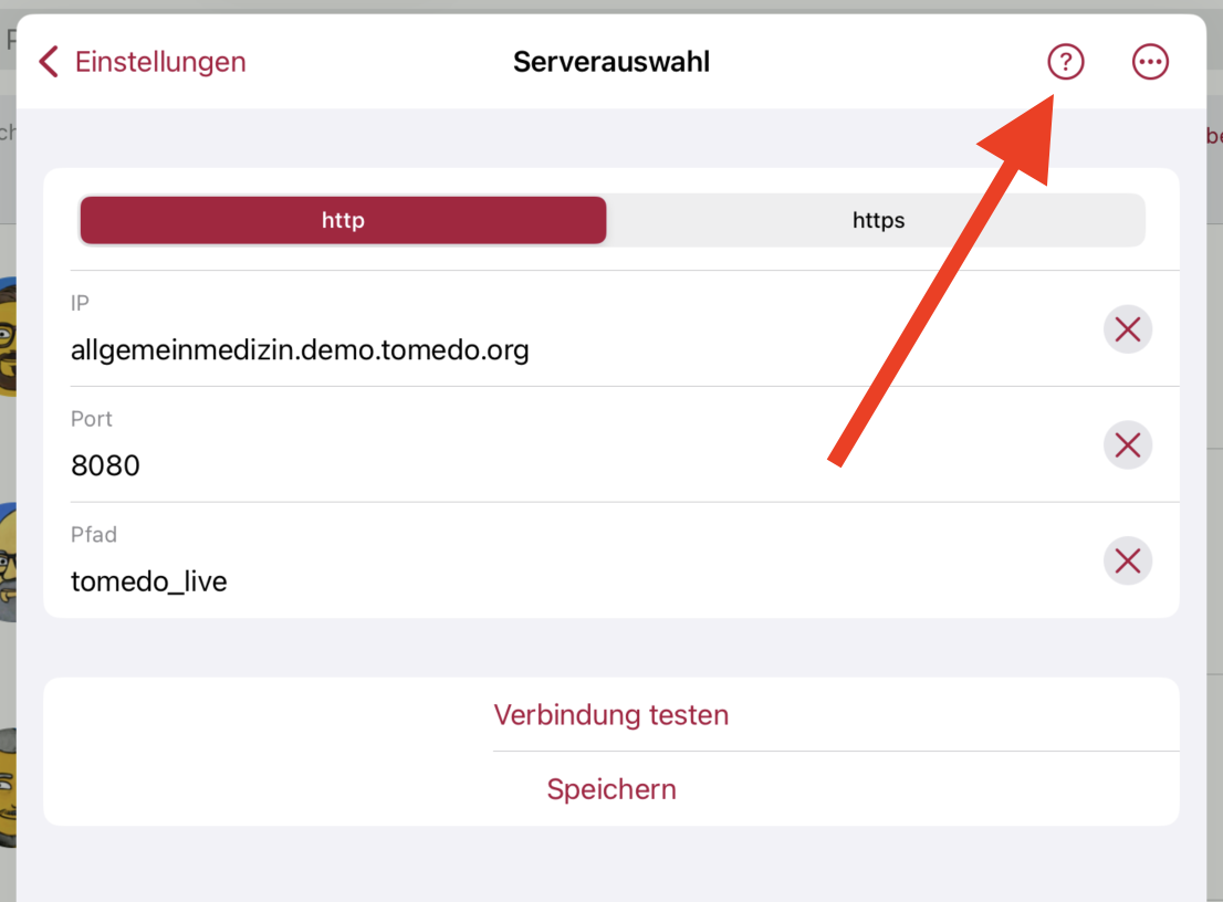

haben Sie schon die Hinweise versucht, die Sie in der tomedo-iOS-App in den Einstellungen unter "Server > Verbindung" hinter dem Fragezeichen in der oberen Leiste finden?

Das klingt für mich seltsam, weil http://allgemeinmedizin.demo.tomedo.org:8080/tomedo_live sollte sogar ohne VPN und auch ausserhalb des lokalen Netzwerks erreichbar sein. Verstehe ich das richtig, dass nach einer Neuinstallation von tomedo bei den betroffenen iPhones auch ohne eine Änderung der Servereinstellungen keine Verbindung aufgebaut wird und der Hinweis "Keine Serververbindung" erscheint?
