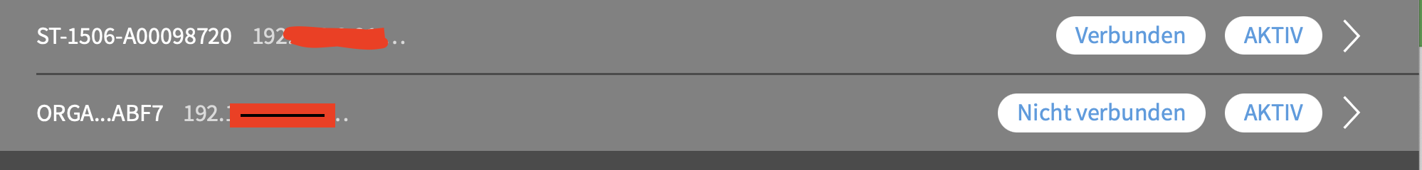

Gesten Abend hat alles funktioniert. Heute ist das Terminal "nicht verbunden". Versuch die Verbindung aufzubauen liefert folgenen Fehler:
- Fehler beim Versuch eines Verbindungsaufbau zum KT (Code 4028)
Was kann ich da jetzt noch machen?
