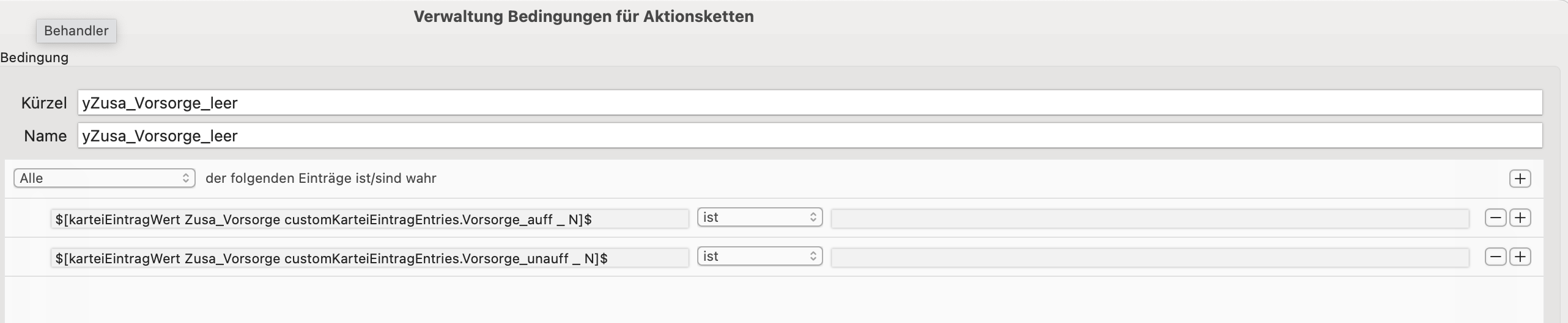

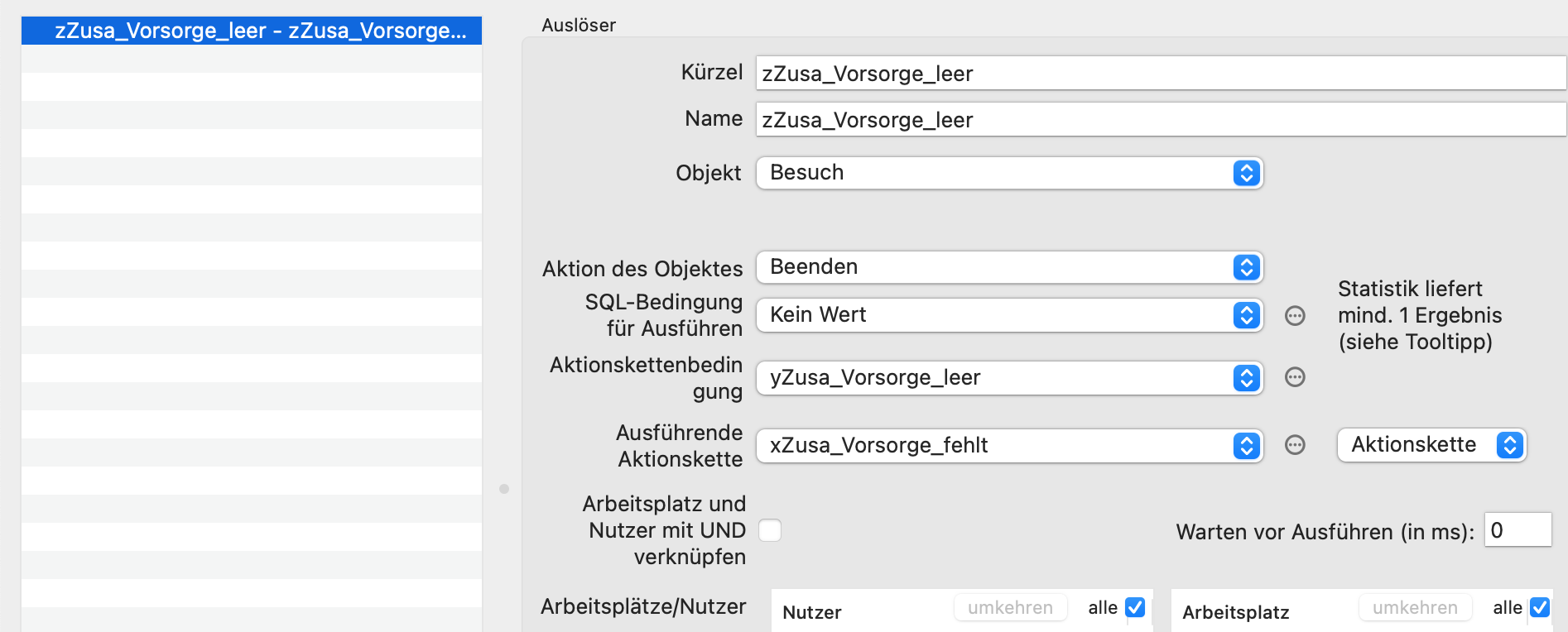

Hab die Bedingung wie unten geschrieben benannt, allerdings löst die AK jetzt bei jedem Beenden eines Besuches aus (=Aktion des Objektes) auch wenn kein CKE Zusa_Vorsorge in der Akte oder ein CKE Zusa_Vorsorge mit TEST-Befüllung exisitiert ;-(
$[karteiEintragWert Zusa_Vorsorge customKarteiEintragEntries.Vorsorge_auff UND customKarteiEintragEntries.Vorsorge_unauff _ N]$ ist
und nach ist nichts eingetragen. Der CKE Zusa_Vorsorge hat zwei Felder (die der User nutzen kann wenn er denn wirklich ausfüllt) Vorsorge_unauff UND Vorsorge_auff
Sascha Kummer
Wenn es genauso eingetragen ist, geht es nicht. Die Bedingungen müssen einzeln eingegeben und geprüft werden, also:
$[karteiEintragWert Zusa_Vorsorge customKarteiEintragEntries.Vorsorge_auff _ N]$ ist
Jetzt als 2. Bedingung:
$[karteiEintragWert Zusa_Vorsorge customKarteiEintragEntries.Vorsorge_unauff _ N]$ ist
Und beide Bedingungen mit : Alle Bedingungen müssen zutreffen
VG

Danke, so? habe ich Sie richtig verstanden, leider gleiches Ergebnis
Sascha Kummer
Die AK-Bedingungen sehen gut aus. Vielleicht können Sie mal ein Screenshot des AK-Auslösers und dees Karteikartentyps Zusa_Vorsorge mit den Variablen Vorsorge_auff und Vorsorge_unauff hioer posten. Manchmal ist es eine Kleinigkeit, die man selber vor lauter Wald nicht sieht (-;

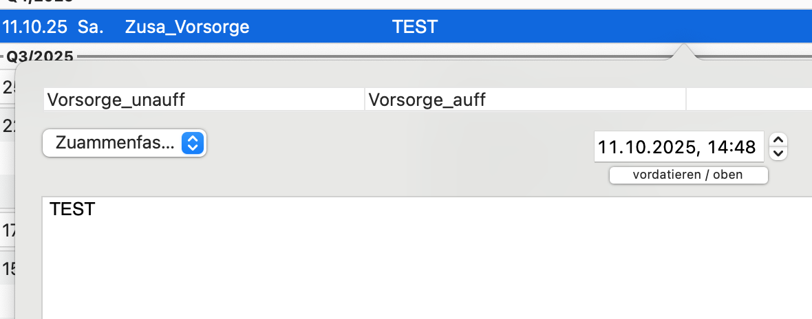

Ah, jetzt wird es klarer. Zusa_Vorsorge ist kein CKE, sondern ein TEXT-Karteikartentyp, welches mit den Makros Vorsorge_auff oder Vorsorge_unauff per Klick befüllt wird, richtig?

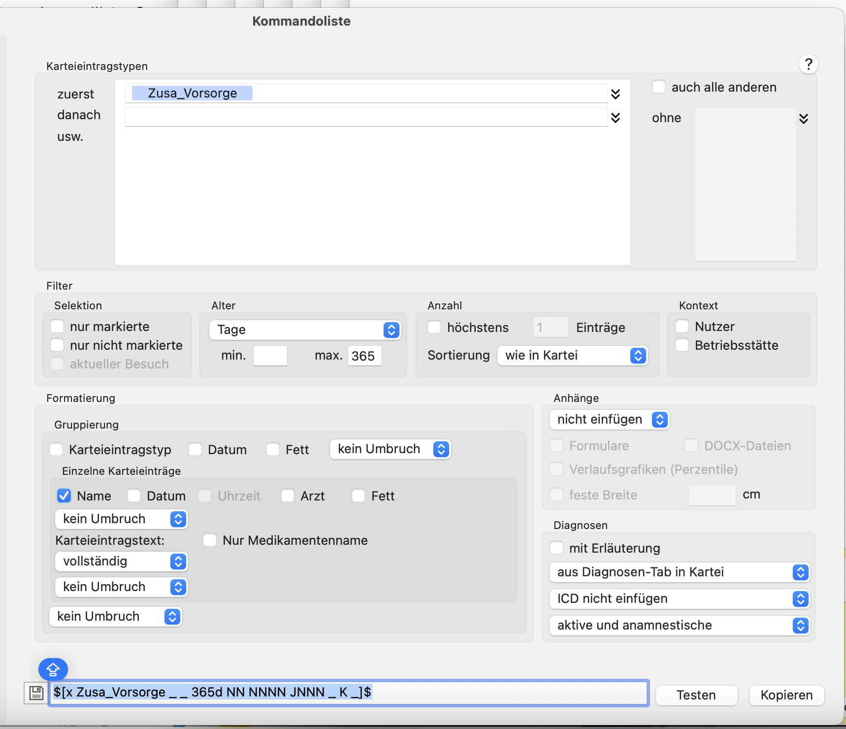

Kennen Sie den Konfigurator?
Das Kommando, das überprüft, ob im letzten Jahr ein entsprechender Eintrag vorliegt, wäre also
$[x Zusa_Vorsorge _ _ 365d NN NNNN JNNN _ K _]$
Nun können Sie per Aktionskette einen neuen Eintrag anlegen mit entsprechender Vorbefüllung:
$[x Zusa_Vorsorge 1 _ 365d NN NNNN NNNN _ K _]$
So sollte das klappen.
