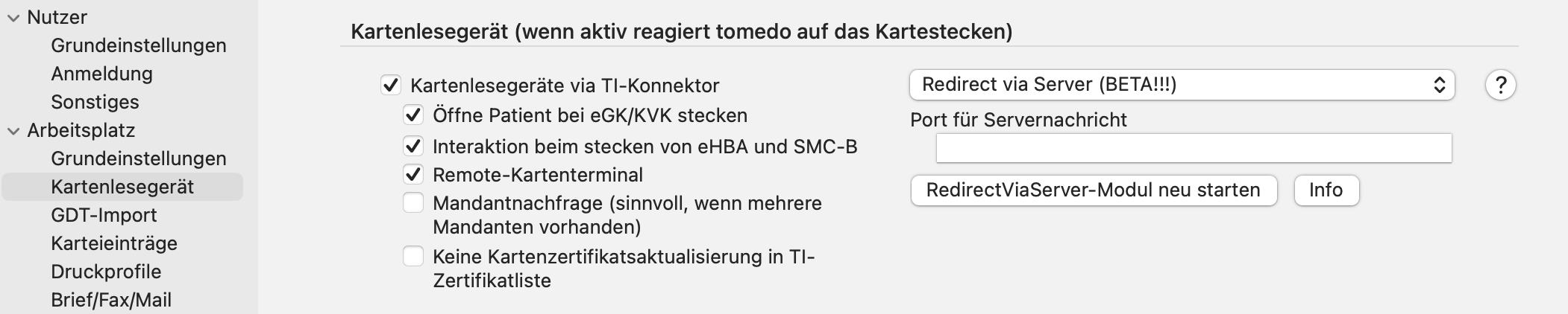

8. in Tomedo Einstellung auswählen
9. unter Kartenlesegerät folgende Einstellungen vornehmen:
10. Kartenlesegerät ins Homeoffice-Netz stöpseln
11. Kartenlesegerät - Adresse in die Konnektoreinstellungen via ConnecTI-Key App eingeben
