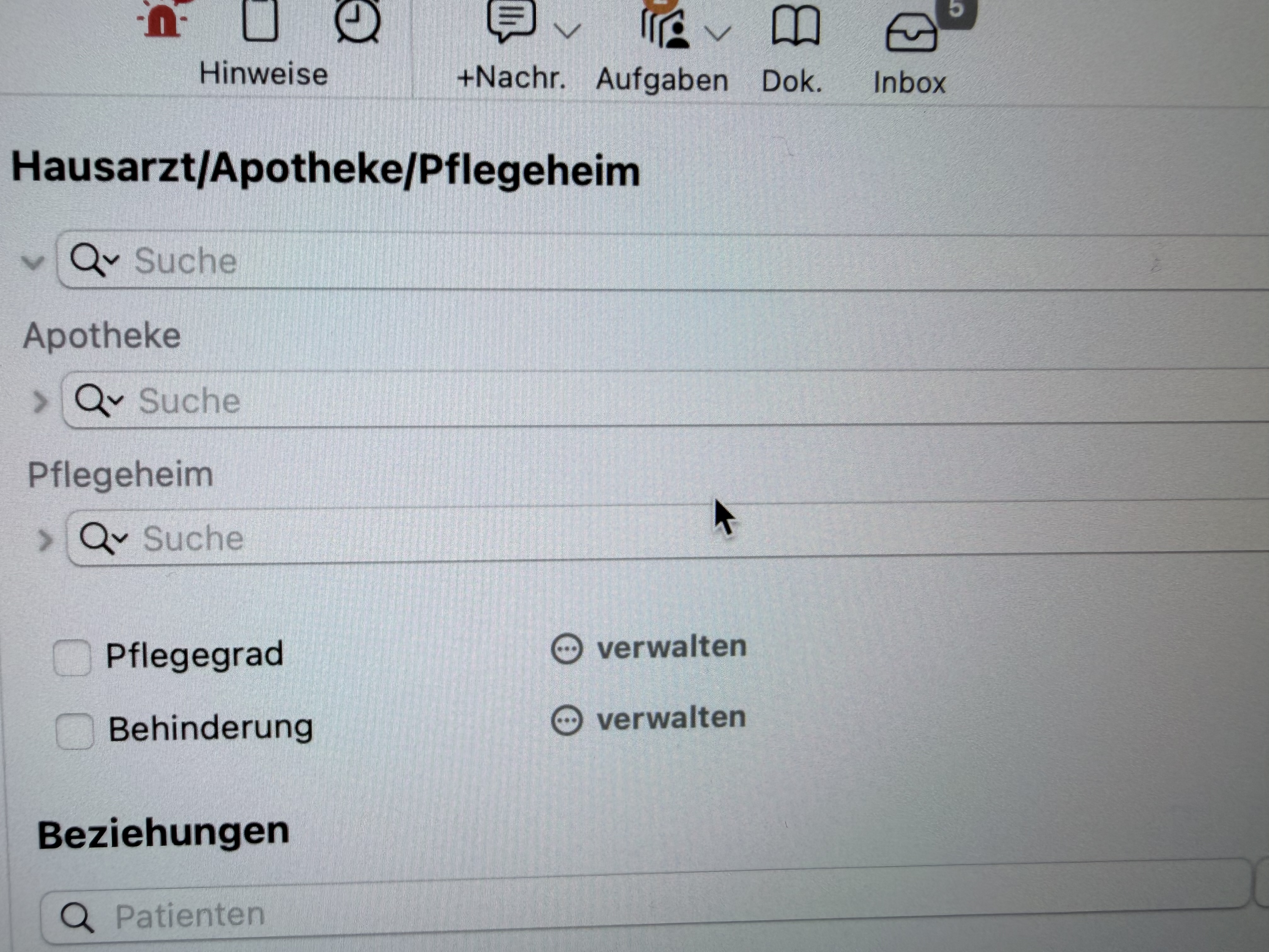

Hallo! Was bringt eigentlich die Eintragung der Kontaktdaten für Apotheke oder Pflegeheim in den Patienten Details? Bewirkt das irgendetwas beim Versand von elektronischen Rezepten? Ich habe das nämlich hinterlegt und wenn ich etwas verschicke wird nicht automatisch eine Nachricht an die Apotheke versendet oder Ähnliches. Genau dies hatte ich mir eigentlich darunter vorgestellt.

Ursprünglich war das als reine Information gedacht. Inzwischen können Sie aber auch Arztbriefe oder Emails an die erfassten Adressen adressieren.
Es gibt auch bereits ein Ticket dafür, dass man eine KIM-Nachricht bei eRezepterstellung an die Apotheke schicken kann. Ich verweise in dem betehenden Ticket gerne nochmal auf diesen Post.
An die Pflegeheime zu senden ist datenschutztechnisch doch sehr bedenklich, da diese sich in keinem gesicherten Netz befinden.

Da alle Pflegeheime aktuell an das KIM-Netzwerk angeschlossen werden und auch schon einige dies sind, sehe ich das eigentlich nicht als Problem. Und das Fax wird noch genauso benutzt, und dann ist es ja egal, ob ich eine E-Mail schicke oder ein Fax.
Einfach nur Angaben als Information zu hinterlegen ist zwar schön und gut, es könnte aber die Arbeit im täglichen Leben deutlich vereinfachen. Es ist zum Beispiel eher erlaubt, Rezepte an Pflegeheime weiterzugeben, dass diese dann die Rezepte an die Apotheke weitergeben können. Somit kann man das Zuweisungverbot an Apotheken umgehen.
Ich würde mir gerne eine Automatisierung wünschen, dass Rezepte an diese Empfänger gesendet werden können, wenn ich das möchte. Vor allem auch aus der Inbox bzw. eRez-Verwaltung.
