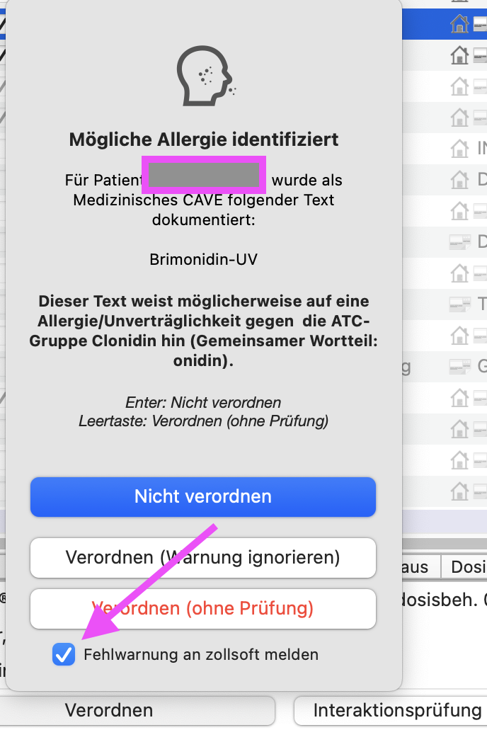

Liebe Entwickler!
Tomedo stürzt reproduzierbar kommentarlos ab, wenn man das Kästchen für die "Fehlwarnung an Zollsoft senden" anklickt.
