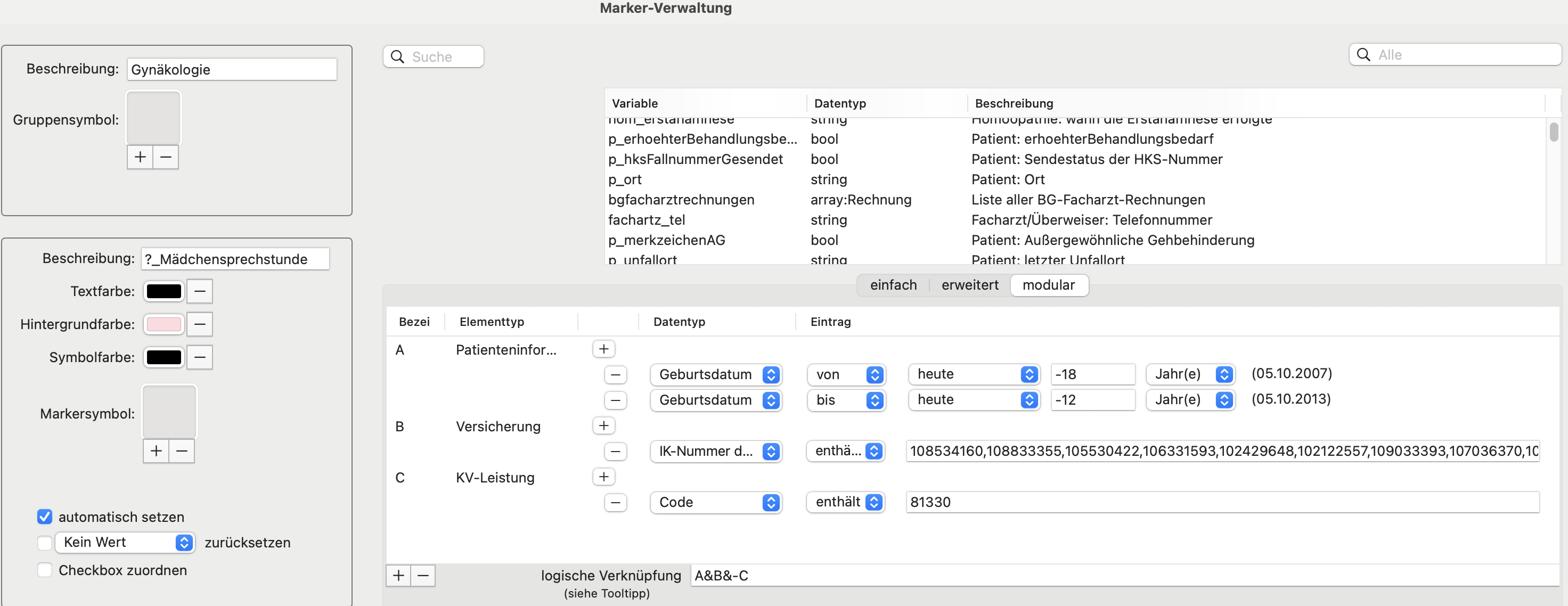

für alle gynäkologisch tätigen Menschen hier zwei automatische Marker, die für das Programm "Mädchensprechstunde" von diversen BKK anzeigen, ob ein Einschluss möglich bzw. schon erfolgt ist.
1. Marker: Einschluss möglich (z.B. als ?_Mädchensprechstunde zu benennen)
- die Patientin im Alter von 12 bis <18 ist (aus technischen Gründen erlaubt der Marker auch noch den Einschluss genau am 18. Geburtstag...)
- die Teilnahme seitens der Kasse möglich ist (d.h. die Pat. ist bei einer BKK versichert, die sich auf dieser Liste (natürlich keine Gewähr, Aktualisierungen müssten beachtet werden, die unten gezeigte Liste hat den Stand 04.10.2025) befindet: https://www.kbv.de/documents/infothek/rechtsquellen/selektivvertraege-und-versorgungskonzepte/m1/m1-vertrag.pdf. Unpraktischerweise wird in dieser Liste die VK-Nr. der Versicherung aufgeführt, nicht aber die IK-Nr, über die tomedo die GKVen identifiziert. Mittels ChatGPT kann man sich aber eine Liste erstellen lassen, die beide Ziffern zusammenführt, woraus wiederum eine komma-separierte Liste der VKNR erstellt wurde (s.u.)
- die Patientin noch nicht im Programm Mädchensprechstunde eingeschrieben ist, d.h. die EBM-Ziffer 81330 noch nie gesetzt wurde.
108534160,108833355,105530422,106331593,102429648,102122557,109033393,107036370,105530331,105830517,108036145,103725364,107835333,106431652,108591499,101931440,105723301,107532042,101922757,107531187,108035576,102031410,103526615,107832012,105530126,105734543,108036577,107829563,103523440,106329225,105732324,108833674,108934142,105230076,108035612,109723913,101520078,105823040,105330168,101320032,108833505,106936311,102137985,104526376,107536262,108036441
2. Marker: Einschluss bereits erfolgt (z.B. als !_Mädchensprechstunde zu benennen)
- EBM-Ziffer 81330 ist gesetzt. Aus Vereinfachungsgründen wird hier nur geprüft, ob die EBM-Ziffer für die Teilnahme am Programm (81330) irgendwann einmal gesetzt wurde. Falls die Patientin die Teilnahme selbst beendet, müsste die Markerautomatik auf inaktiv gesetzt und der Marker entfernt werden.
- das Alter passt (s.o.)
