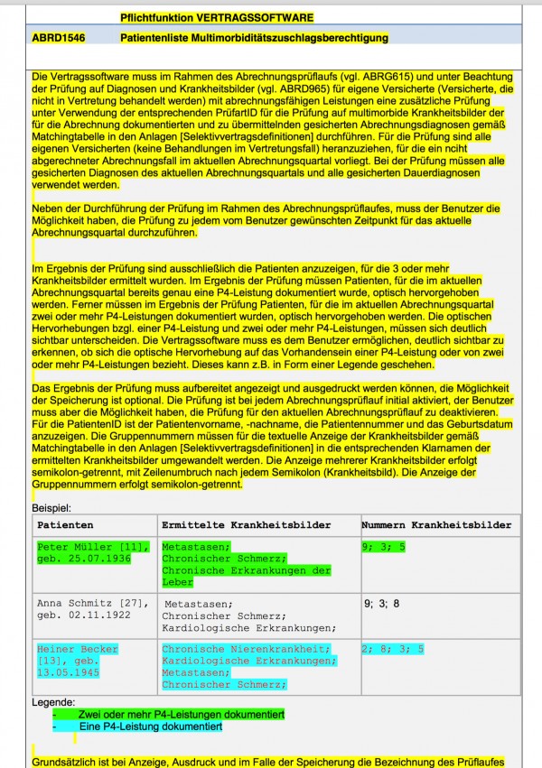

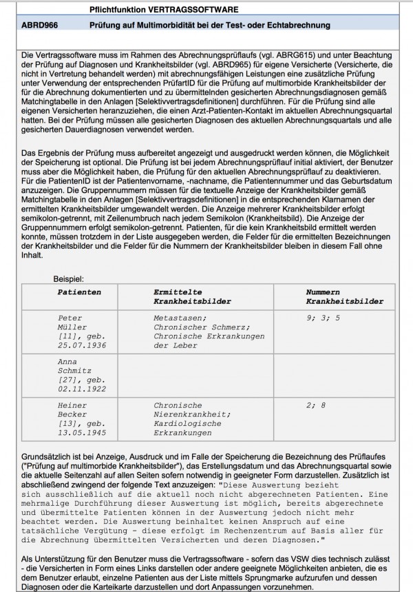

Die Liste in der obigen Form wird für das Quartal Q4 in BaWü für den AOK-Vertrag abgeschafft - für den IKK-Vertrag aber nicht. Für diesen gilt weiterhin folgende Anforderung der HÄVG:
Für den AOK-Vertrag gilt ab Q4-17 stattdessen folgende HÄVG-Anforderung:
Es werden in der Liste also nur noch alle Patienten angezeigt, die mind 3 Krankheitsbilder ermittelt wurden.
