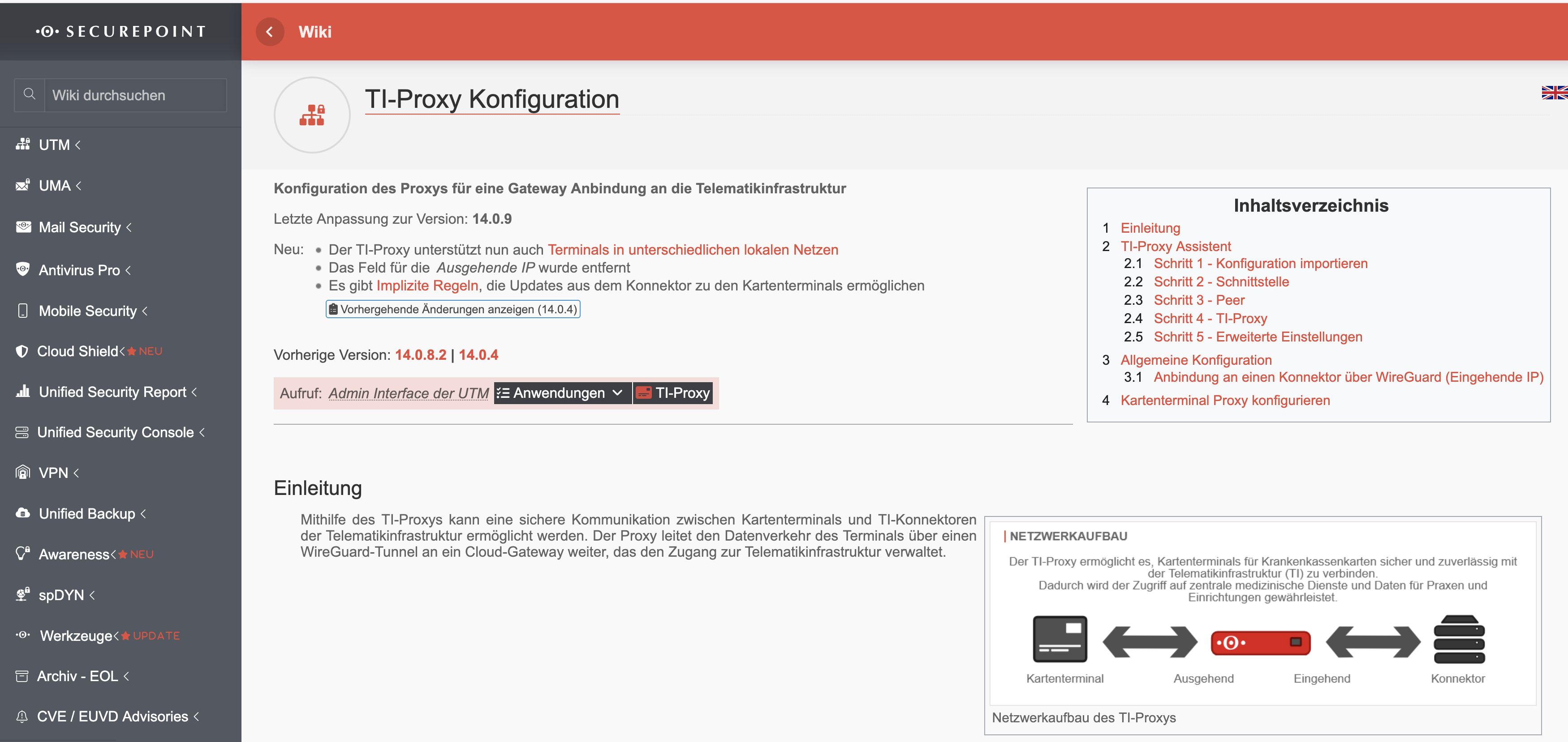

ich habe eine securpoint firewall, ich brauche das ja offensichtlich nicht...siehe screenshot
